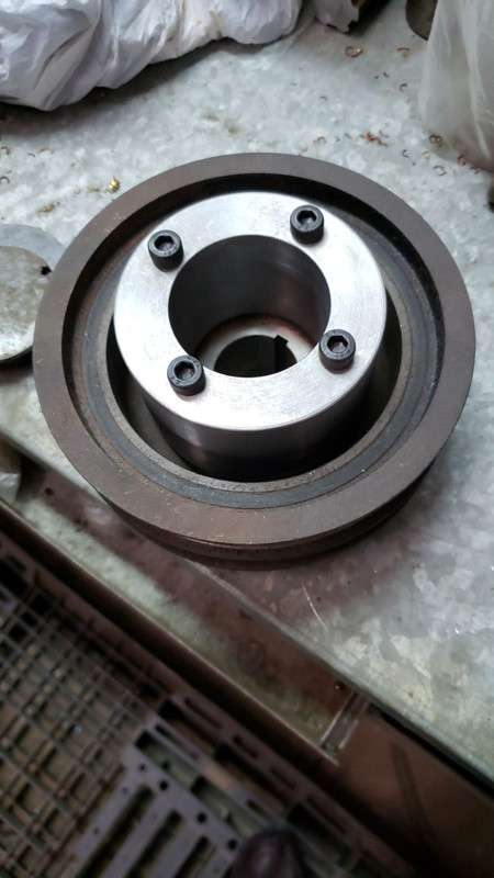

Como tengo que sacar la polea del cigüeñal voy a intentar hacer esta llave similar a la land rover LRT-12-080 .
se que hay otras maneras de sacar la polea pero me gustó hacer esta herramienta.
Todavía no se cuanto saldrá. Veremos si es posible hacerla. Mango cortado laser pieza central torneada que se suelda al mango

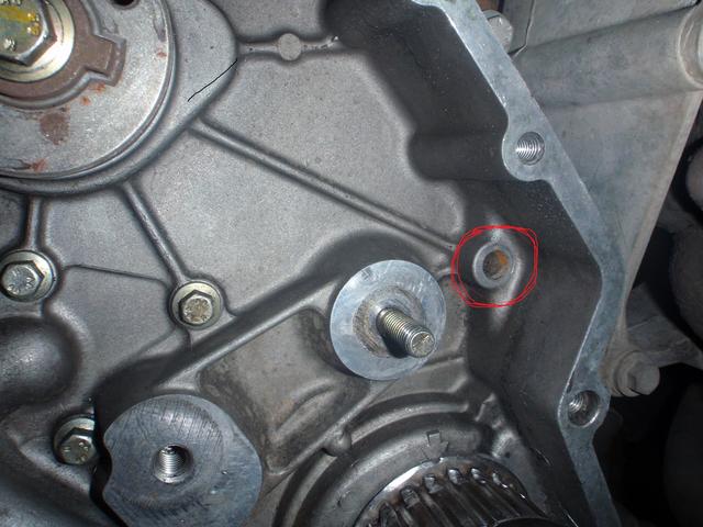

Muttland,,,sabia que me iban a preguntar :mrgreen: .La repuesta es que fue mi culpa y solo mia....porque? Paso a explicarte:
Unos dias antes,no recuerdo si fue porque habia cambiado el cugueñal,tube que sacar todo el frente o sea la bomba...con el apuro de tenerla armada,,,se me paso por alto(lo deduje despues) de ajustar UNO de los tornillos que la agarran al block,,porque estaba oculto mirando de arriba,,en fin,se ve que lo arrime y no lo torquee :frown: ...entonces,el uso y vibracion hicieron lo que saben hacer,,,desenroscar un bulon mal ajustado :mrgreen:
Cuando llegue a Madariaga para un dia esplendido de pesca,no hubo ningun problema,estacione la camioneta y sali a pescar,,,se ve que cuando pare el motor,con el cabeceo tipico de la detencion,el buloncito que estaba mirame y no me toques,pego el salto como de un trampolin y cayo,,,justo arriba del engranaje del cigueñal,,porque terminada la jornada de pesca,me subo a darle arranque y,,,tac,tac.el burro clavado(no era el burro :ouch: ) en ese momento no se me ocurria nada,porque la queria mover en cambi y no podia,hasta que en uno de los empujones,,algo zafo :roll: ,,,que mierda era,,no sabia.Le doy arranque y arranca,pero hacia un ruido a fierro rozando barbaro,sentia que venia dela distribucion,,pero no tenia herramientas paa desarmar y ya cayendo la noche,mis amigos tenian que abrir la farmacia al otro dia,asi que decidi ior hasta la ciudad al menos para dejarlos a ellos y que se tomen un micro.En el camino de tierra iba despacio,siempre con el ruido que parecia que aminoraba segun pasaban los km,llegue a la ruta y dije,si vino hasta aca,en una de sas llegamos,plato o mierda :mrgreen:
Entre a darle en la ruta y termine a 120,pude llegar a casa sin problemas
ACA TA
Se salio de ahi :twisted:
No dice el refran que al mejor cazador se le escapa la liebre :mrgreen: :-|

Primera etapa, parte torneada de la herramienta.
Falta el mango que se ha demorado por el cortador.

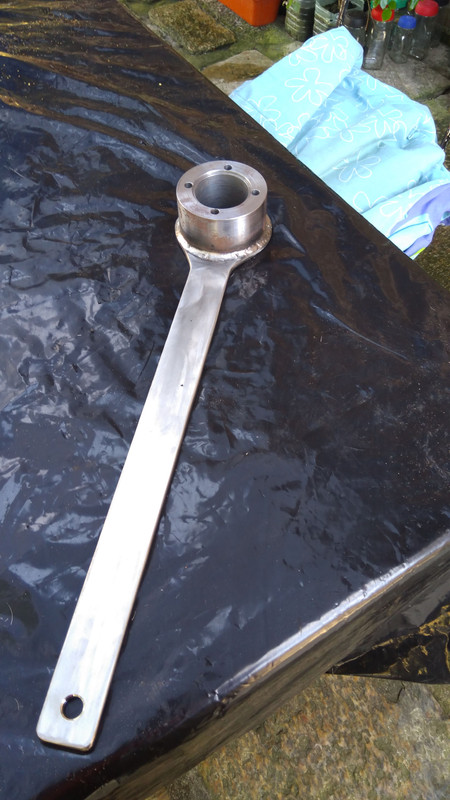

Mensaje sin leer Publicado: 29 Oct 2018, 17:27
url=https://postimg.cc/67yLRZ2G]Imagen[/url]
Ahora va a Pintura en Polvo

Mensaje sin leer Publicado: 29 Oct 2018, 17:59
Linda herramienta!

Mensaje sin leer Publicado: 30 Oct 2018, 09:23
Gracias German
USO DE LA HERRAMIENTA LRT 12-080:

Mensaje sin leer Publicado: 31 Oct 2018, 11:32
Me gustó la extractora aplicada sobre tu nueva herramienta...
Son herramientas de lujo, que comodidad!
Si vieras con lo que extraigo yo la polea te reirías... Está hecho con un pedazo de soporte de caja de jeep...

Mensaje sin leer Publicado: 01 Nov 2018, 12:54
De regreso de la pintura.
