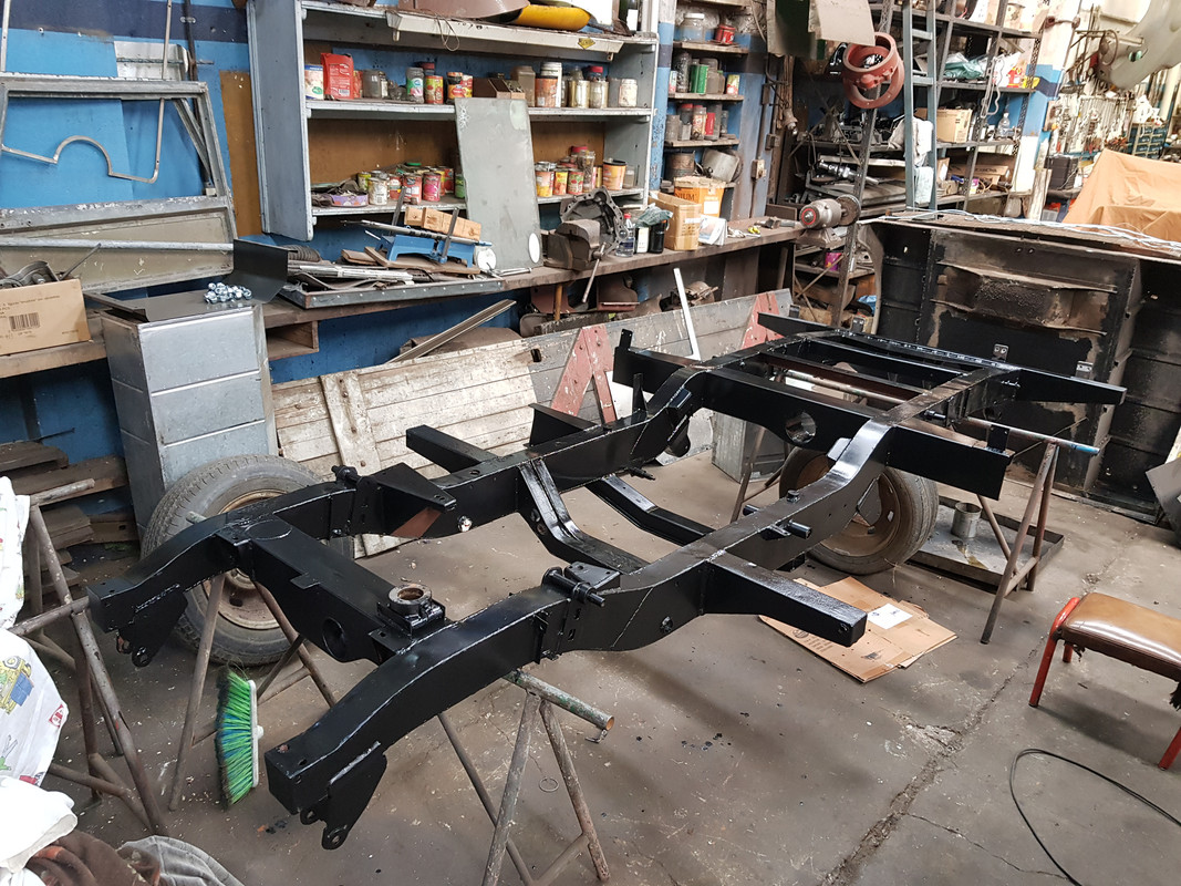

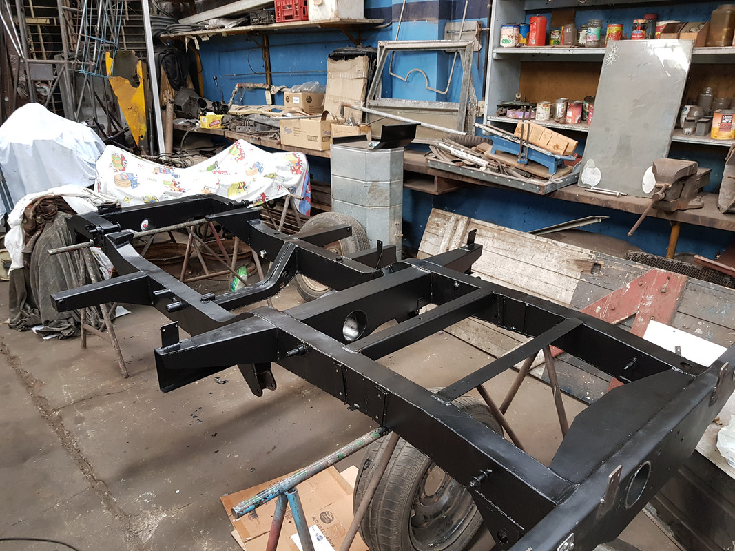

Todavia no terminamos el chasis!!!! La culpa es mia porque permanentemente les voy agregando mas detalles para hacerle. Pero vamos avanzando realmente muy bien.
Ya terminamos de reparar las partes traseras excepto el paragolpes de atras...
Identificamos las partes que estaban en mal estado, las cortamos y reemplazamos los tramos por metal nuevo...
Y agregamos los detalles de terminacion propios de cada seccion....
Tambien terminamos de reparar los anclajes de los elasticos traseros. Los anclajes de la parte posterior de esos elasticos los colocamos en el lugar que corresponde en el chasis pero despues de reforzar el lugar... Ademas modificamos los anclajes para poder colocasrles un silent block.
Los anclajes anteriores de los elasticos traseros no los cambiamos completos. Pero estaban bastante manoseados por lo que los reparamos in situ y los reforzamos bastante.
Con el chasis ya dado vuelta reemplamos la cara superior del extremo del larguero derecho. No estaba debil pero si algo maltratado y es parte de la vista de la trompa.... Ya que estamos..... No?
Proximos pasos...
Vamos a colocarlos elasticos y ejes y despues motor y cajas para poder soldar en su lugar el puente de la caja que hicimos plegar nuevo. Despues colocaremos provisoriamente el torpedo y armaremos la carroceria de alli hacia atras para poder soldar los anclajes de la parte trasera de la carroceria sobre las partes nuevas del chasis y, con eso hecho, despues soldar el paragolpes trasero en la posicion exacta.... Se ha puesto interesante esto... :boing: :boing: :boing: :boing: :tchin:

Ayer avanzamos otro poco... Colocamos el paragolpes trasero y terminamos algunos detalles. Faltan las bisagras del porton de atras y despues presenter motor y caja para ubicar en su lugar el puente nuevo de la caja...

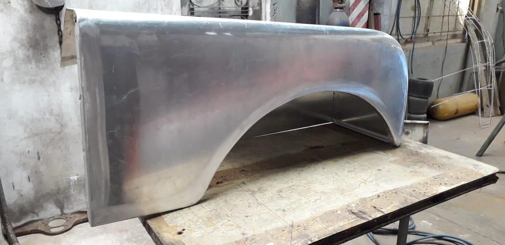

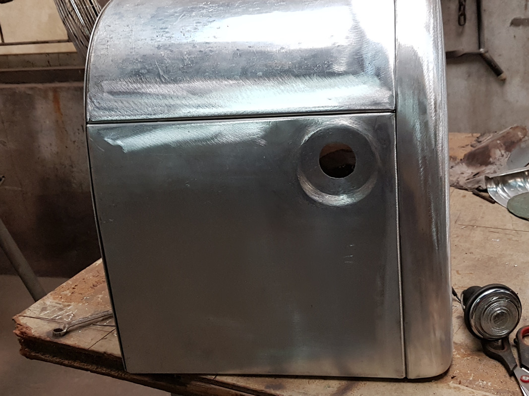

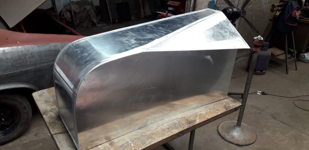

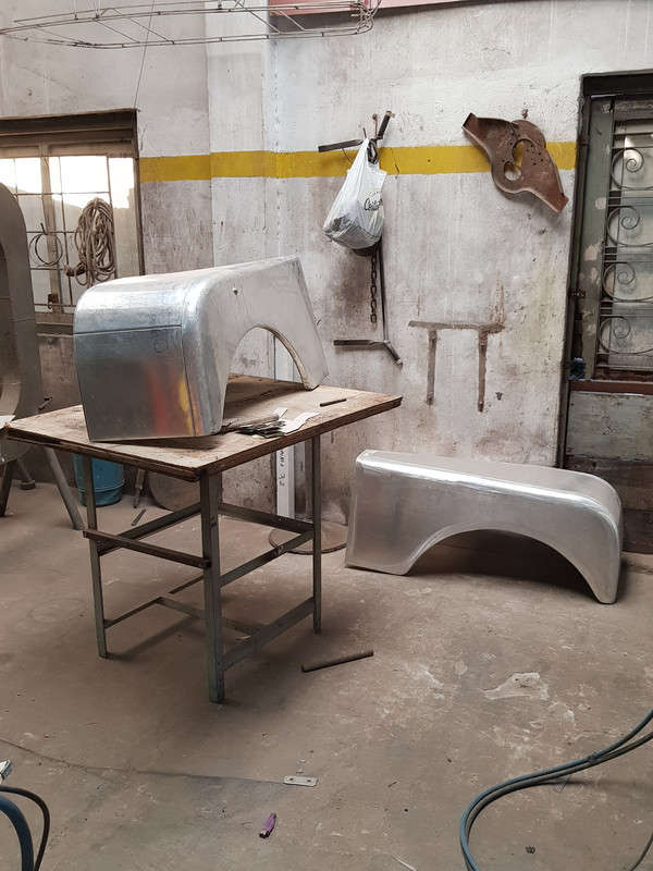

Simultáneamente con lo que les muestro arriba en relación a los ejes empezamos con la fabricación de los dos guardabarros delanteros que van nuevos. Estan siendo fabricados de cero a la antigua usanza.... Totalmente a mano...
Todavía están en proceso y falta bastante pero les muestro un par de fotos para que vean lo bien que vienen....
No hará falta decirles que estamos muy contentos de ver como van quedando... :boing: :boing: :boing: :boing: :boing:
En unos días actualizo con avances....

Santy son un lujo esos guardabarros :grin: son en aluminio ? en las fotos no me doy cuenta.
Felicitaciones por el trabajo !!!!

Excelentes esos guardabarros ... quien fue el artesano? ??
Adelante. . Saludos

Gracias muchachos. Si Fer, son de aluminio. Los está haciendo un chapista cerca de la cancha de Banfield... Labura muy bien

Mensaje sin leer Publicado: 01 Abr 2019, 09:40
Felicitaciones!! Muy bueno el trabajo que esta encarando.
Me interesa el tema de los guardabarros, se los ve muy buenos... tengo que reacondicionar o hacer nuevo directamente uno del mio.... Podras averiguar si los hace a pedido? Yo he consultado pero en dural nadie se anima, la opción es aluminio normal pero la contra es que es menos resistente..
Desde ya gracias.

Hola Guillermo. El Sábado el chapista me preguntó si yo sabría si habría mercado para guardabarros de estos. Pienso que estaría dispuesto a fabricar algunos para vender... Puedo pasarle a usted el contacto del chapista si quiere comunicarse con el...
Solo la aclaración de que nosotros los estamos haciendo de aluminio (de 2mm si mal no recuerdo). En ese material está el expertise de la persona que los hace. Este hombre fabricó varias carrocerias en aluminio. Réplicas de autos antiguos y de autos de carrera. Tiene muy buena mano y alta calidad de terminación.

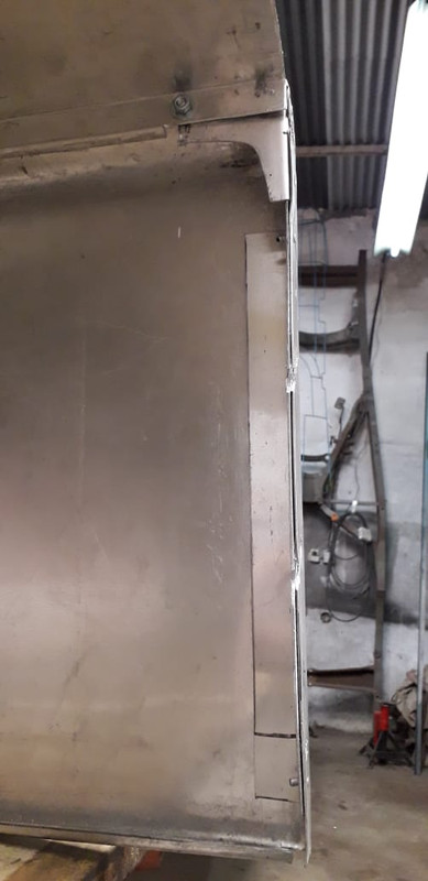

El primer guardabarros esta casi terminado. Faltan ajustes y cortes finales que se haran sobre el vehiculo cuando empiece el proceso de armado de la carroceria. Falta mucho para eso.
Mientras tanto arrancamos con el otro guardabarros.

Los guardabarros delanteros entraron en la recta final... Creo que este fin de semana ya me los entregan...
Estan trabajando en los últimos detalles, aún cuando faltará un ajuste final que se hará sobre la carrocería misma...
