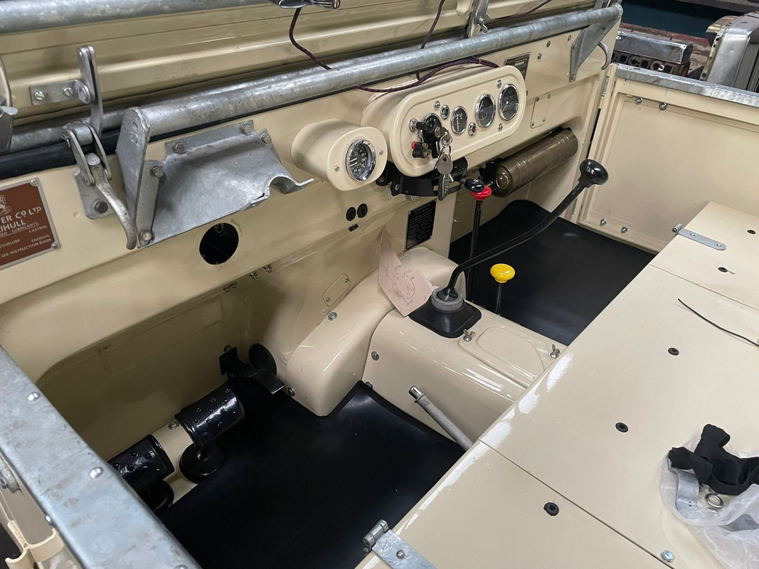

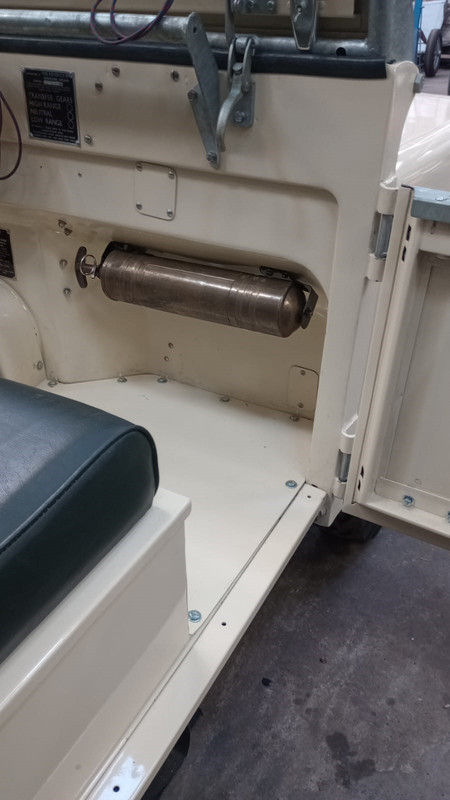

Algunos detalles mas....
Un matafuego antiguo inglés que me regalaron para el Jaguar va en este...
Asi sacaron los cables para los Trafficators. Esto casi con certeza lo voy a hacer modificar porque no me gusta. Quiero que el cable vaya por dentro del marco y salga bien cerca del artefacto...
El Lunes va al elastiquero para bajarlo un poco porque los elásticos nuevos quedaron un poco altos. Falta que termine el tapicero y que nos devuelvan los motores de los limpiaparabrisas que mandamos a reparar porque funcionaban muy lento. Ademas al ponerlo en marcha la bomba de nafta SU no funcionó. Por la inactividad el diafragma se había puesto duro. Hoy me llegó el repuesto acá. El martes me lo lleva una persona a Buenos Aires. Los detalles finales son los que mas tiempo toman...

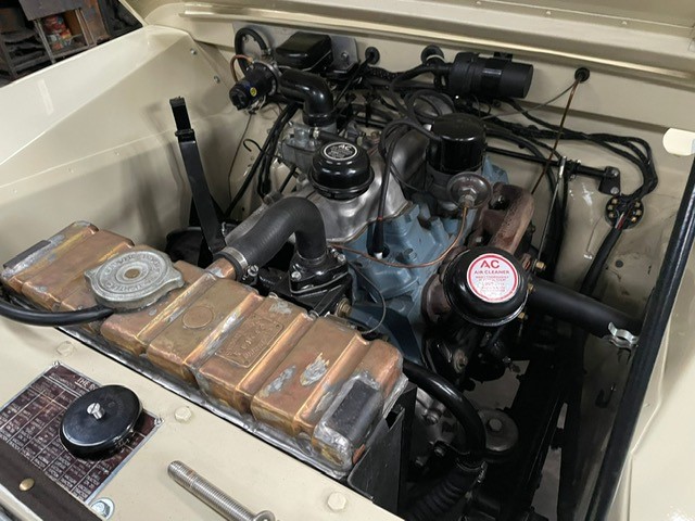

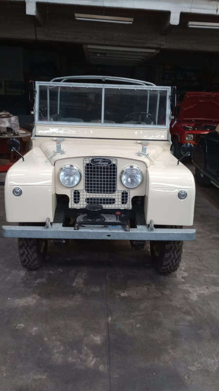

Les mando un par de actualizaciones mas. Estamos estimando que en aproximadamente una semana Old Bill estará oficialmente terminado. Una emoción grande llegar al final de este proceso que duró mas de cinco años, despues de haber empezado en un episodio bastante desagradable, pero que da por resultado un auto con el que estoy muy contento...
Llegó a Buenos Aires el diafragma nuevo para la bomba de nafta SU. Ya está colocado en la bomba y ésta a su vez en el Series. Quedó funcionando todo en el esquema orginal y muy bien.

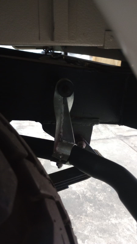

La semana antepasada Old Bill fué al taller de caños de escape donde la fabricaron el caño nuevo de punta a punta. Hubo algo de duda respecto a de qué lado debía salir el escape atras. La bibliografía es un poco confusa respecto de esto porque lo muestra de un lado y del otro según la foto y el editor. Creemos que hay alguna conexión entre el lado por el que sale el escape y el aldo de ubicación del volante por eso decidimos sacarlo pro la izquierda...
Quedó muy bien. Yo tenia alguna preocupación de que se viera muy "colgado" debajo de la cabina pero no. Hicieron un muy buen trabajo de dejarlo tan cerca como fué posible y además le fabricaron un deflector para aislarlo del piso y disminuir la transferencia de calor. Muy bien hecho.

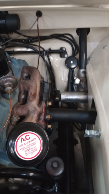

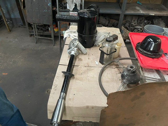

Lejos de ser un lecho de rosas, el proceso tuvo innumerables traspiés. El ultimo que tuvimos fué hace un par de semanas, cuando volvió del taller de escapes, acomodandolo en el taller se rompió la caja de dirección que habíamos hecho reparar "supuestamente" a nuevo por un experto del tema. Al desarmarla nos encontramos con que estaba armada toda con partes viejas y no muy religiosamente. Supongo yo que éstas cosas se reparan con lo que hay disponible... De maner que la amndamos al tornero e hicimos algunas mofificaciones internas que van a ser poco perceptibles a simple vista. Ahora va a estar íntegramente montada sobre rodamientos en todos los puntos de fricción y ademas mandamos el gusano y el sinfin a dar una capa de cromo duro para suplementar el juego libre, contribuir a hacerla mas liviana en el funcionamiento y dare mas durabilidad... Ya está todo de vuelta en el taller excepto éstas ultimas dos piezas que llegan a fin de la semana....
Mi hijo Tommy estuvo en Buenos Aires la semana pasada y fué a visitarlo. Le sacó una carrada de fotos que no apuntan a nada en particular pero igual los comparto algunas....

Volvieron los motores de limpiaparabrisas reparados y funcionando bien. Ya están colocados. Los cables quedaron como se ven en los libros pero, al igual que los de los Trafficators no me gustan mucho. Estamos viendo alternativas para pasarlos de otra forma...

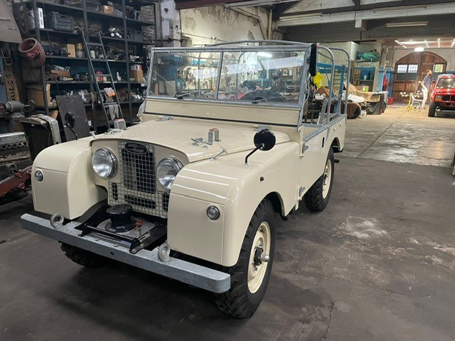

Lo prometido. Un par de fotos de la presentacion de Old Bill en CADEAA. No tengo muchas lamentablemente y las que tengo son de temprano cuando muchos autos no habian llegado. Pero mi Sra. que estuvo alli me cuenta que fue un evento muy lindo y que mucha gente demostro interes en conocer la historia de Old Bill.
Un videito muy breve.

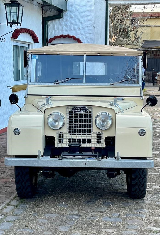

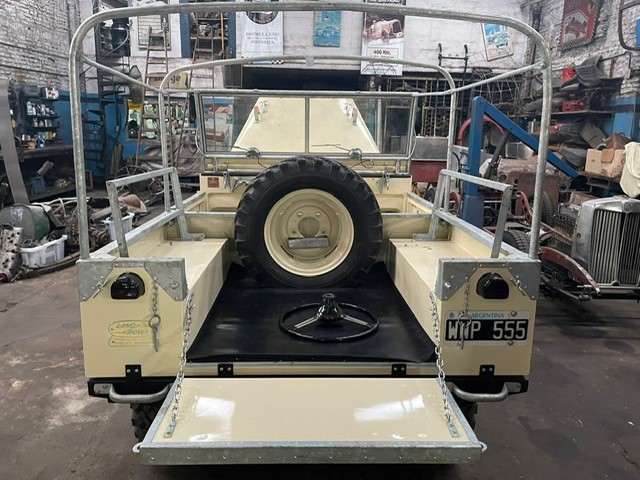

Mensaje sin leer Publicado: 29 Sep 2023, 14:16

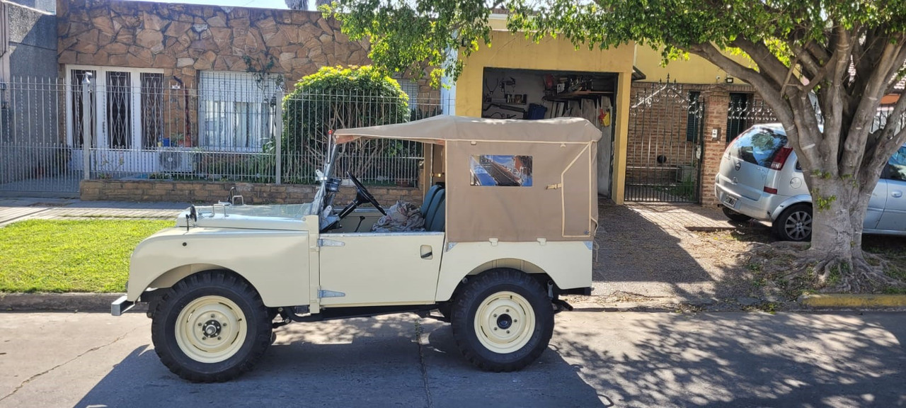

Creo haberles comentado que el dia en que Old Bill fue presentado en CADEAA, viendo videos y fotos que mi Sra. me enviaba desde alli me di cuenta de que teniamos un problema con los arcos de la capota. La misma caia un poco larga atras tapando incluso los faros y ademas hacia unos pliegues raros arriba a la altura de las puertas.
Una nota aparte para agradecerles a Beto Brein y a Nicolas Poli, ambos presentes con sus Series en la reunion, por ayudarme con fotos detalladas y observaciones que sirvieron para detectar la raiz del problema. Muchas gracias!!!
La cuestion es que de alli volvio Old Bill al taller y se corrigio el problema. Ahora quedo asi:
La capota ya no hace los pliegues y cae a la altura correcto en los laterales.
Ya tampoco cubre los faroles de atras...
Al finalizar estos procesos tan largos y complejos siempre es esperable que haga falta hacer alguna correccion. Seguramente no sera la ultima....
