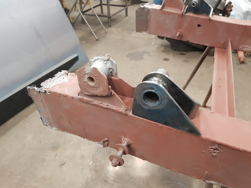

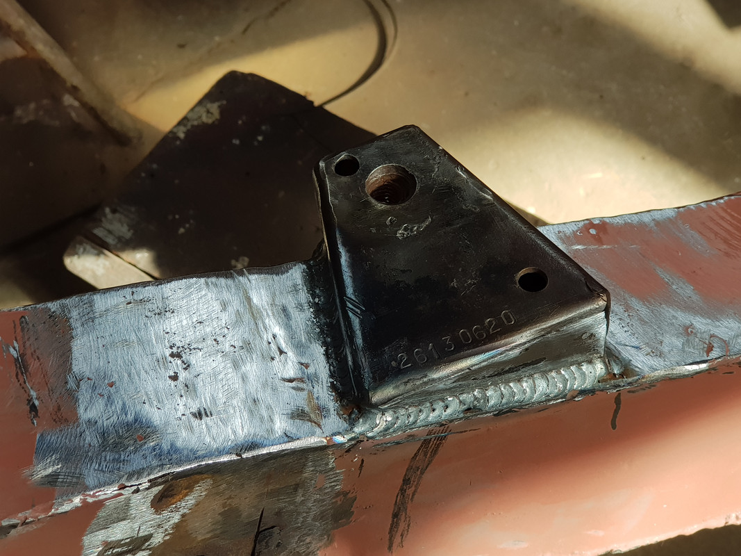

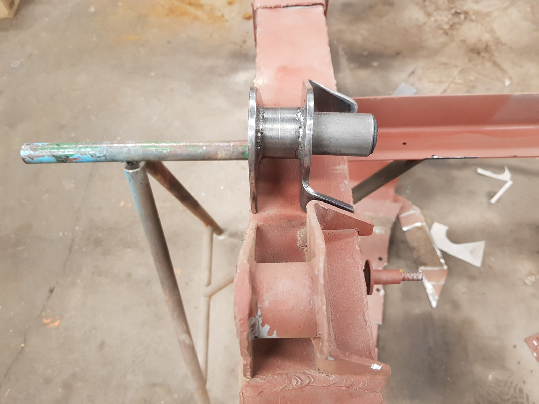

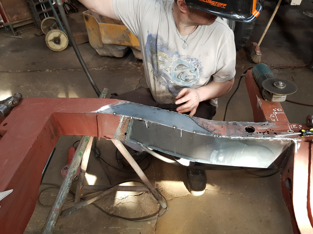

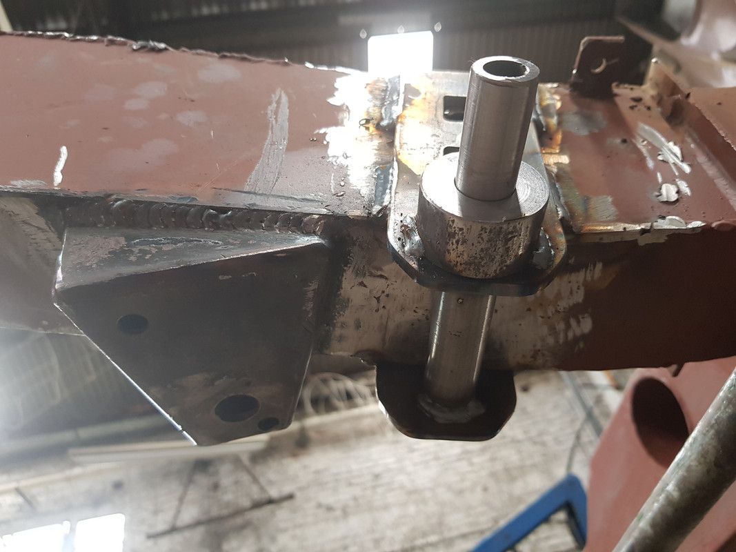

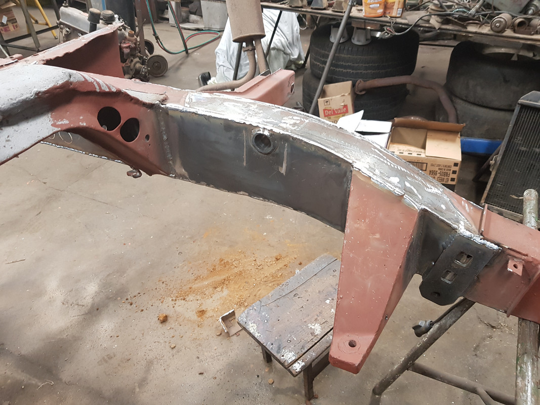

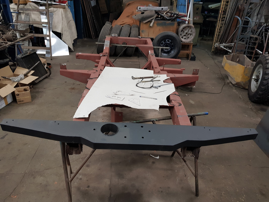

Un pantallazo de los adelantos del chasis. Yo esperaba tenerlo terminado esta semana pero lo estan trabajando con mucho detalle, reparando las partes que estaban en mal estado y volviendo a original las que estaban modificadas. Van a dejarlo muy bien de verdad...
Paragolpes trasero nuevo...
Identificando y reemplazando los tramos que estan picados o podridos...
El anclaje del elástico delantero se modifica para colocar un silentblock para mejorar algo el andar
Se fabricaron y colocaron replicas de los soportes de los amortiguadores delanteros que no estaban...
Se fabricaron soportes traseros nuevos de los elásticos traseros para colocar silentblock.
Se reparo el puente transversal que va detrás del motor.
Creo que lo proximo que hacen es colocar el puente de caja nuevo que entrego la dobladora hoy... En unos dias subo mas fotos... Vamos a todo vapor!!!!

Flor de trabajo Santi, el nivel de detalle impecable! El paragolpes trasero te lo recrearon en el taller?? El mal de todos los series el paragolpes. Te va a quedar todo nuevo! Bien por los avances y gracias por compartirlos

Tenemos que juntarnos de nuevo... El paragolpes ese es la única parte del chasis que mandaron a hacer. Esta bien hecho. Van a emprolijar un par de detalles antes de colocarlo y estamos en un debate porque los extremos vinieron cerrados y el original es abierto. No sabemos si lo vamos a dejar asi o lo vamos a cortar allí.
Creo que lo vamos a decidir cuando este colocado.
