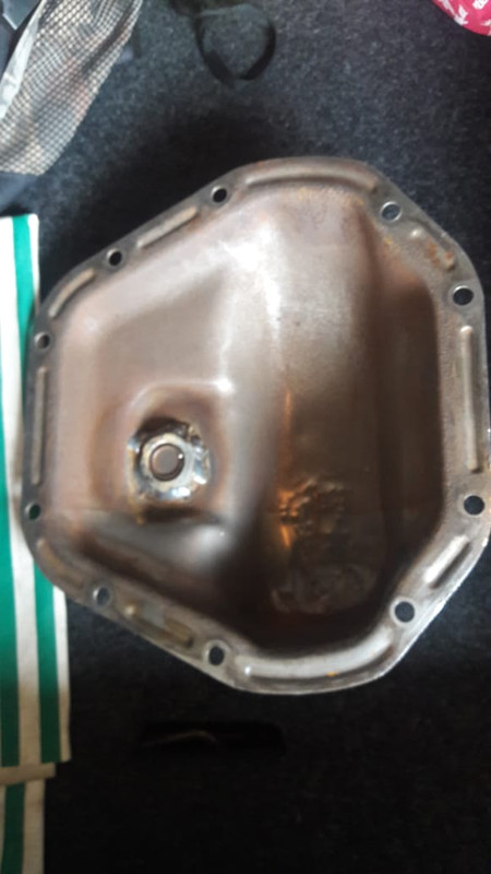

Te comento mi experiencia, el tapon original suele ser apretado demasiado en los lubricentros, me paso que lo mandaron para adentro y ahi quedo. Viajando lo engancharon los dientes de los engranajes y salio disparado de tal forma que agujereo el chapon de la tapa y fui perdiendo el aceite. Por eso NO uso el tapon Original sino uno tipo tuerca comun como el jeep y no mas problemas.

CARLOS123 escribiste:

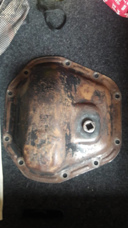

Buenas, nuevamente por aquí, ayer fui a retirar la tapa del dife,
Esto es lo que le hicieron, rosca cónica y una tuerca soldada en la parte de adentro para aumentar la cantidades de hilos.
Esta tarde cuando salgo de la oficina, la colocaré, lo lleno de aceite y el viernes a probarlo a ver como funciona.
Compré formador de juntas Siloc, poliuretanico, veremos como funciona eso.
Después posteo las fotos de como quedó.

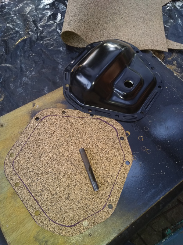

Casualidad, justo estoy haciendo dos juntas para tapas Salisbury con Corcho_Goma. 2mm
Imagenfotos por

Impecable quedó esa tapaaa, yo no tuve tiempo de pintarla porque me tenía que ir a Córdoba, pero después de 1000 kmtrs, ni una gota perdió el dife.
Asique contento con el arreglo.
La plancha de corcho es la normal, la que compras en las librerías verdad?

Mensaje sin leer Publicado: 06 Nov 2018, 10:58
El corcho en lámina que use es de 2mm.
En este caso es corcho y goma .
El que tú te referís también lo usé alguna ves y funcionó.
Cada día se usa menos el corcho y se usa como hiciste vos solo con formajuntas, es más práctico y rápido.

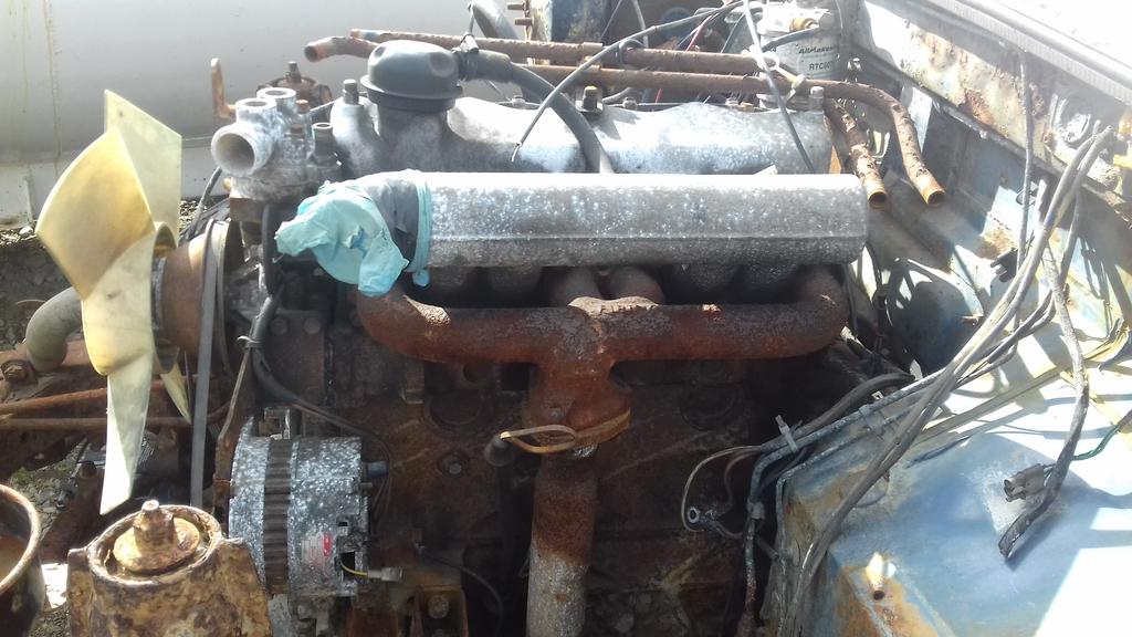

En esta foto del 90 scrapped se pueden observar los venteos de las cajas LT77 / LT 230 ya que este es un motor 12J (diesel 2.5 lt N/A).....
Y aparecen en el vano motor, detrás de éste.....se alcanza a ver una de ellas perdida por el otro lado, enganchada en el tubo de agua de calefacción......
Y acá se ve la que pasa por el cáncamo para levantar el motor y está enganchada en el tubo de agua de calefacción (o lo que queda de él)....

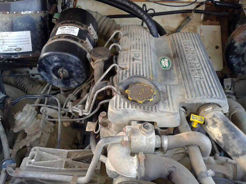

En el motor 300TDI, con las cajas R380 / LT230 es similar la disposición de los venteos....

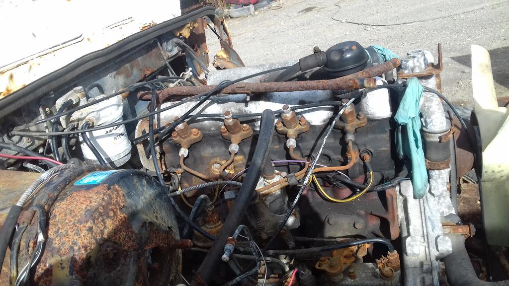

En esta fot se aprecian los venteos de cajas junto al corrugado negro/verde.....
Y en esta junto a las mangueras de calefacción......
Esto corresponde cuando hice el cambio de volante (RHD a LHD), recién llegado desde las Islas.....

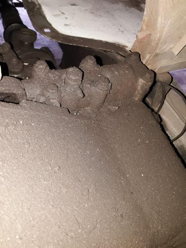

Buenas tardes,

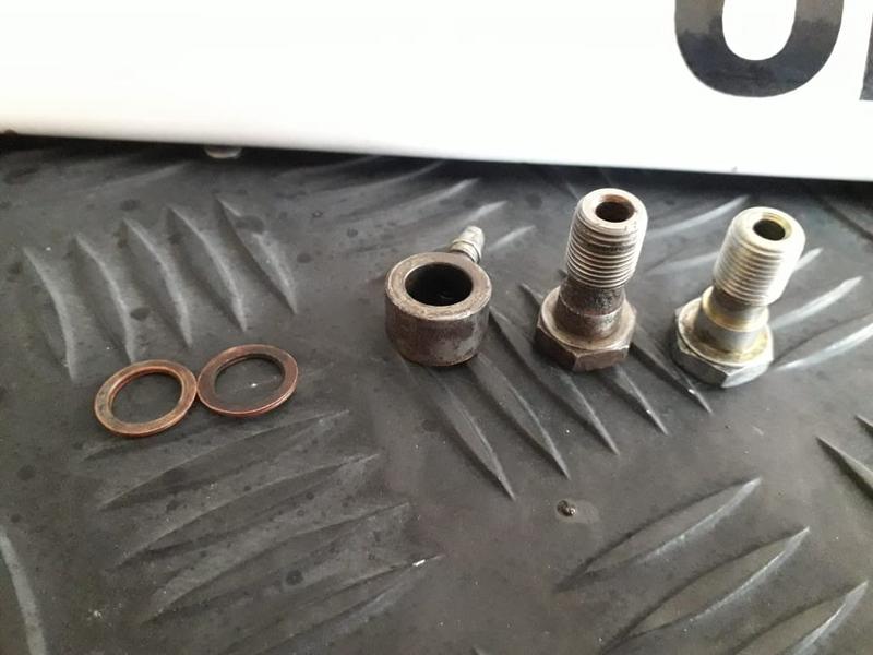

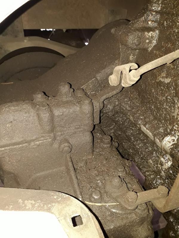

Siguiendo con los respiraderos, hoy me puse a desarmar el buche de la caja, para poder llegar a los respiraderos de caja como me indicaron y esto fue lo que encontré.
Favor no mirar la mugre, :mrgreen: :mrgreen:
Como verán, si no saben la ubicación de los respiraderos, como yo :oops: :oops: , con toda la mugre no es facil de reconocerlos.
También saqué el cubi y la placa debajo y......... taraaaannn, encontré el de la redeuctora, debajo de un poquito de barro, aceite y tierra.
Y despues de mirar y mirar y mirar, me di cuenta que el de la caja de cambios estaba ahi, en frente mio, peeeeeerooo, con una sorpresita.
A ver si se dan cuenta?
Asique el de la reductora es facil de sacar, con una llave de 14 sin ningun problema, salió.
Por supuesto, estaba tapadísimo, ya que no tenía ninguna manguerita.
Luego lo limpié y sopletié y quedó perfecto.
Adivinaron, el de la caja de cambio, no tiene el piquito para poner la manguera y estaba puesto asi, en la caja. de ese lugar, salía aceite, como se ve en las fotos de arriba. Esa caja es la que me baja el nivel y me deja gotas debajo. Espero que sea solo eso, sería genial.
Igualmente parece nuevo, o al menos, más nuevo que los otros. Esto saben donde lo puedo conseguir?
Lo dejo como comentario, ya que seguramente todos lo sabían, pero yo no, para sacar el respiradero de la caja de cambios, hay que sacar el brazo que va a la reductora, para poner y sacar la baja.
Nada del otro mundo, dos llaves 13 y afuera el brazo.
Como veran tambien, hay dos respiraderos y solamente dos arandelas, asique eso también voy a tener que conseguir.

Mensaje sin leer Publicado: 31 Mar 2019, 22:32
Te falta una pieza (la del medio de la última foto) y dos arandelas de cobre/aluminio. Y obviamente enchufar las mangueras y llevarlas hasta el vano motor.
