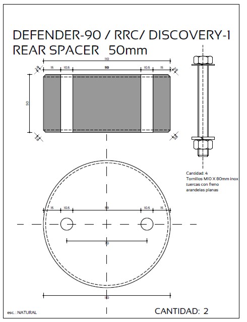

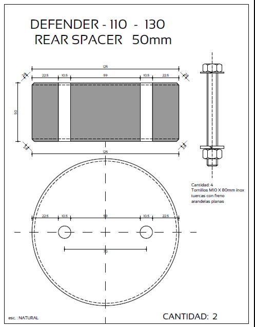

Yo hice estas:
Son dos por vehículo ojo.
Imagenphoto sharing

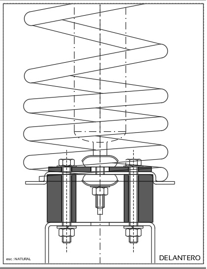

Tren delantero esquema de armado:
Notas:
-El clanfle en las esquinas de los tacos de Nylon es opcional. Yo en realidad lo pedí sin el mismo al manda a hacerlos

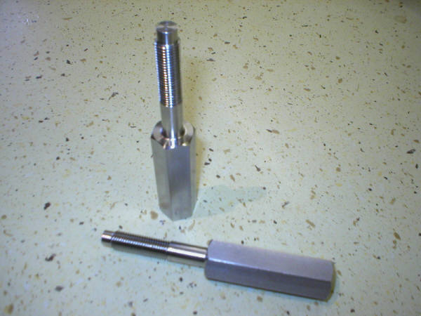

Para no cambiar los amortiguadore$$$$ se hicieron estos alargadores para los amortiguadores traseros (50mm) :
-No estaría mal colocar bujes descentrados en las tensoras delanteras (hay otras maneras de corregir el caster mas caras y tal ves mejores)

-La buloneria se cambió toda a acero inoxidable
-La tensoras traseras se podrían arquear un poco y soldarles un refuerzo para no forzar los bujes traseros contra el chasis (NTC9027)
-Verifica por favor todas las medidas para que estés bien seguro al hacerlos vos o mandar a fabricarlos
" La casa no se responsabiliza por el uso de la escala...." jajajaja
saludos
Espero te sirva.
