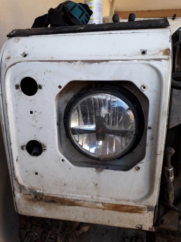

Buenas landroveros,
¿Como andan?
Vengo a colgar algunas fotelis del desarme de este finde de mi querido Defe. y ya que estamos, vengo con algunas consultas más.
Esta vez, le tocó a la trompita.
Fuimos sacando de apoco.
Y acá vienen las primeras consultas.

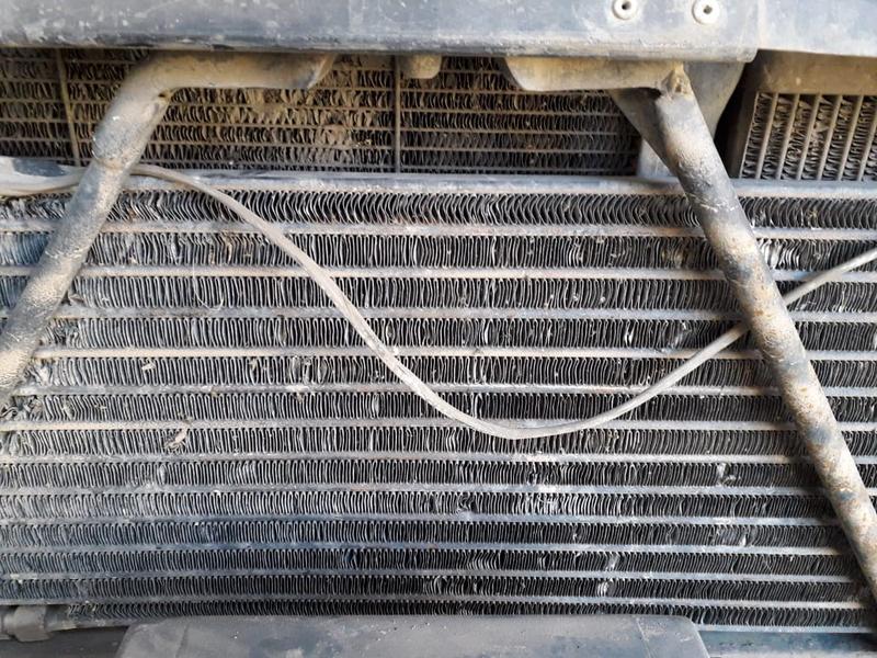

Que es esto (Quiero creer que tiene que ver con el aire acondicionado? :| )
Tengo 2 radiadores y el intercooler, el de adelante es el del aire, verdad? Pregunto, porque el mio lo compré así, y creo que hay faltantes.
Este cable estaba suelto y no es ni de la bocina ni de las luces, se que es dificil, pero a lo mejor alguien sabe de que es.
Tengo que seguirlo para ver hasta donde llega.
Pongo más fotos, por si alguien encuentra algo fuera de lugar o algo que no esté y debería de estar.
Mis fieles compañeras.
Seguimos desarmando, sacamos las máscaras de las ópticas.
Las ópticas
Encontramos algunos saltones en la pintura, vestigios de masilla.
Seguimos por el guardabarros delantero izquierdo, no fue fácil, había muchos tornillos clavados, mucho barro, me ayudó mucho un video de un youtuber de Inglaterra, más abajo pongo el link del video.
No es tan dificil, a mi se me dificultó sacar el guardaplast y el guardabarros por separado, que es lo ideal, por un maldito tornillo que no quiso salir, asique despues lo voy a tener que cortar con la mola para poder separarlos.
Son pocos tornillos y bulones y son faciles de sacar, después les cuento si del otro lado es igual de fácil, ya que hay un par de cositas más.
Lo lindo de sacar los guardabarros, es que tenés una vista más amplia del interior de la parte del motor.
Parece que tenemos un poco de aceite por aquí, que deberé de revisar.
Manguera que va a la caja de dirección, es así de larga, porque me está rozando contra el motor, y se esta desgastando.
También se ve una pérdida o transpiración que no se si viene de ahí (El nivel de hidráulica me baja un poquito, pero creo que la caja también tiene pérdida)
Caja de dirección.
Cruceta de la dirección, solo para que comenten si se ve bien o no.
Esto que no se que es.
Manguera que sale del radiador, pero tiene esa goma y un caño por dentro, no se si es así, o está modificado por algo.
Hola te cuento lo poco que se, ese caño va al filtro del aire acondicionado.
HMagallanes escribiste:
Tenes mirando desde adealante, a la derecha radiador de agua y a la izquierda el intercooler, el de adelante es del AC
Ese cable puede llegar a ser el que iba al electroventilador del AC que deberia estar en ese soporte metalico en forma de V invertida.
Podes probarlo con una lampara de prueba un borne al cable y el otro a mas, el defender en contacto, pones el forzador a andar y apretas el botoncito del AC, ahi deberia encender la lampara de prueba.
Ese electro o los electros para los que tenemos dos, enciende siempre que haces lo anterior aun cuando no tengas gas en el circuito del aire en este ultimo caso no pega el compresor pero el/los electros encienden.
Espero que te haya sido de ayuda.

Me imaginé que era algo del aire. El filtro del aire no lo tengo y creo saber como es. Tendré que conseguirlo.
Al de adelante le faltan los electros, yo tengo comprado uno usado que lo compré a alguien del foro. Está todavía en su envoltorio, ni lo abrí, asique ahí voy a saber bien que tengo y que no.
Con respecto al sistema de encendido del aire y la calefa, es un desastre, el botoncito que vos decis estaba cambiado por otro cualquiera, el motorcito esta quemado o casi, asique esa es otra parte que tengo que ir mirando cuando saque el guardabarros del otro lado junto con la caja negra y demas cosas, ahi miraré un poco más en profundidad lo del aire y la calefa.

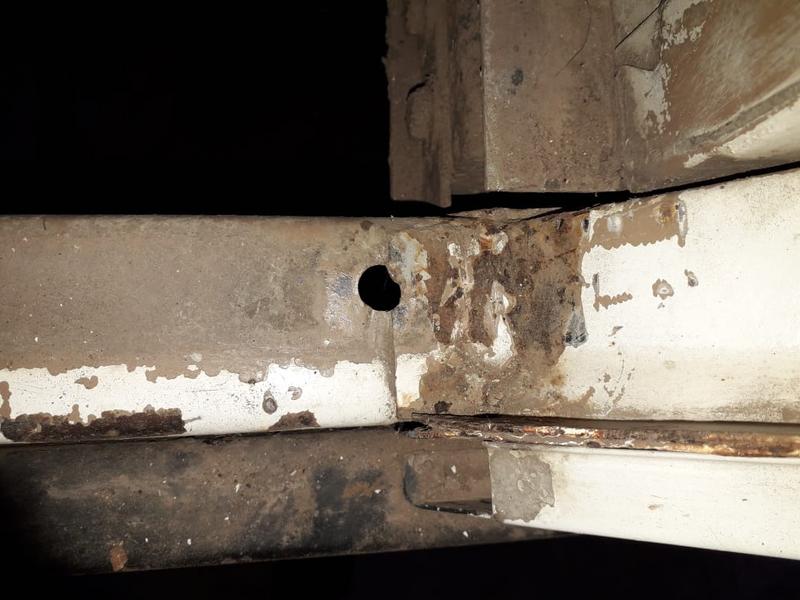

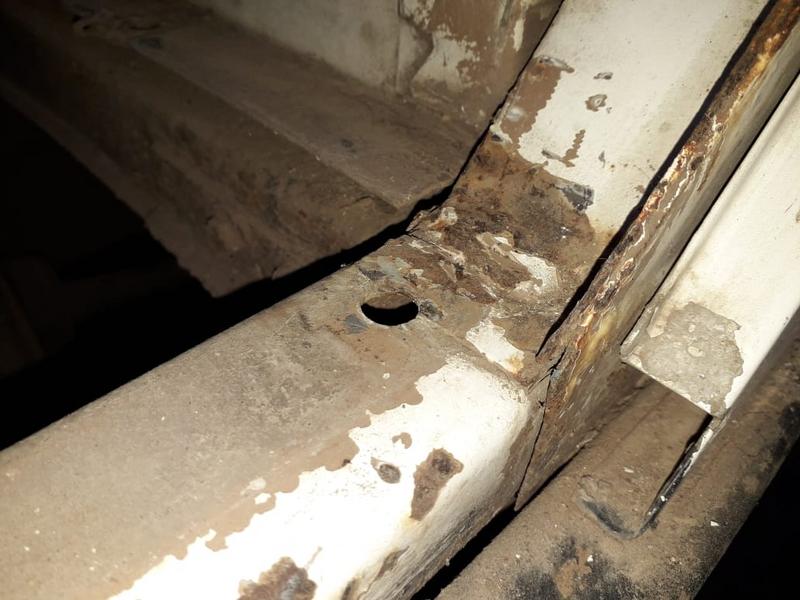

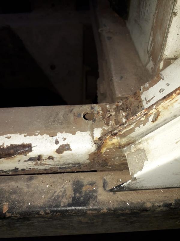

Bueno,

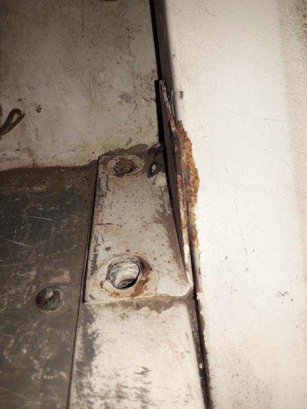

Luego de unas semanas de parate por laburo, finalmente pude volver a meterle mano al Defe nuevaemnte.
En este caso seguía sacar la caja de carga, la cual pensé que iba a ser fácil, peeeerooo, por supuesto, se complicó.
Paso a explicarles el porque.
Saqué todos los bulones necesario para poder levantar la caja y sacarla, pero al momento de sacarla, me doy cuenta de que está soldada :eek: :eek: :eek: :eek:
La verdad me sorprendía, porque, hasta donde yo tenía entendido, no viene soldada.
Debajo les muestro las fotos para que ustedes me ayuden a desburrarme si es que mi teoría no es cierta.
Foto donde se ve claramente la soldadura.
Foto vista desde arriba.
También me encontré con esta planchuela, que no se si es original, pero la muestro por las dudas.
Obviamente estas dos cuestiones están en ambos lados (Derecho e Izquierdo)
Les pido por favor que me den su opinión, y de esta soldadura ser original, por favor explicarme como tengo que hacer para poder desoldarlo o cortarlo, ya que no quiero lastimar la estructura de la caja ni del zócalo.
Muchas gracias.
Abrazo. :hello:

Decidí sacar los zócalos también, para poder inspeccionar bien como era el temita.
Mi ayudanta, siempre dispuesta a ponerse los guantes cuando hace falta.
Los parantes también se encuentran soldados a los zócalos, los cuales tampoco se si son así originalmente, o si en mi defe lo soldaron por algún golpe o acostada que tuvo. :argh: :carton:
Ya veremos como solucionarlo.
Después de mucho mirar, pensar y chequear, vi que lo que habían soldado estaba bastante podrido, asique como tengo que cambiar la pieza de cualquier forma, decidí cortarlo.
Asique la caja quedó solita y ahora solo me quedan los zócalos con los parantes por un lado y la caja por el otro.
La caja por debajo después de una lavada preliminar, está bastante entera por suerte.
Un poco de barro por supuesto, sino no sería un Defe.

Terminamos de sacarle el guardabarro derecho y nos encontramos con lo siguiente.
Un poco de óxido en el piso del acompañante. :ouch: :ouch: :ouch:
La tobera por donde entra aire exterior
está como pegada al cortafuego, otra de las cosas que no se si es así originalmente, o si va distinto.
