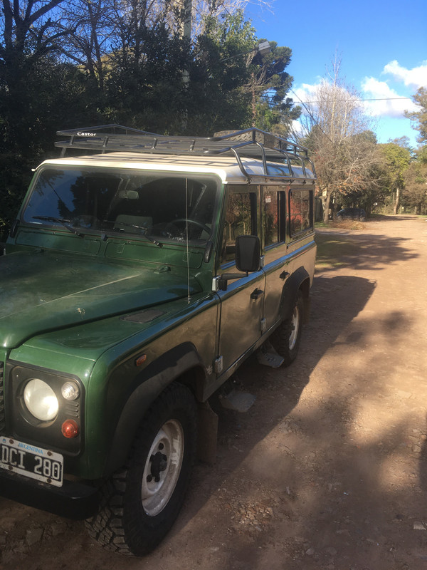

Baca completa de Castor equipamientos (hector casenave)

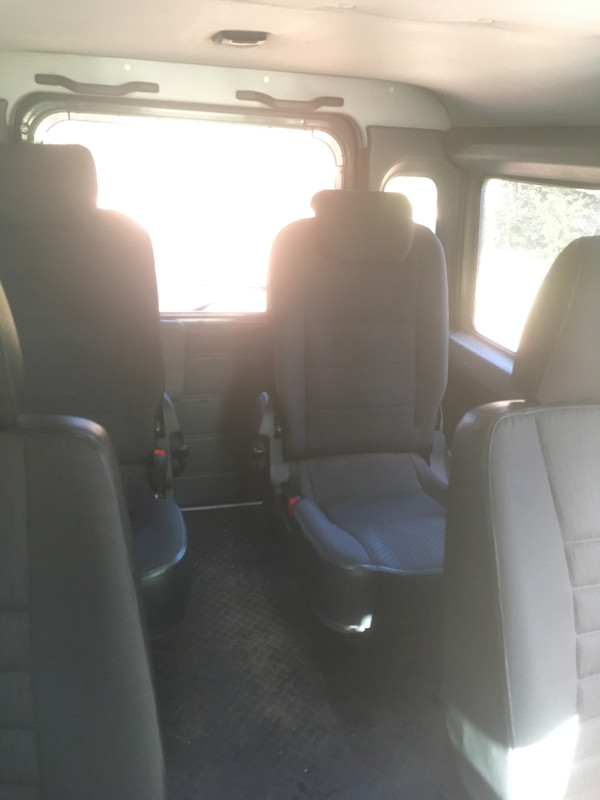

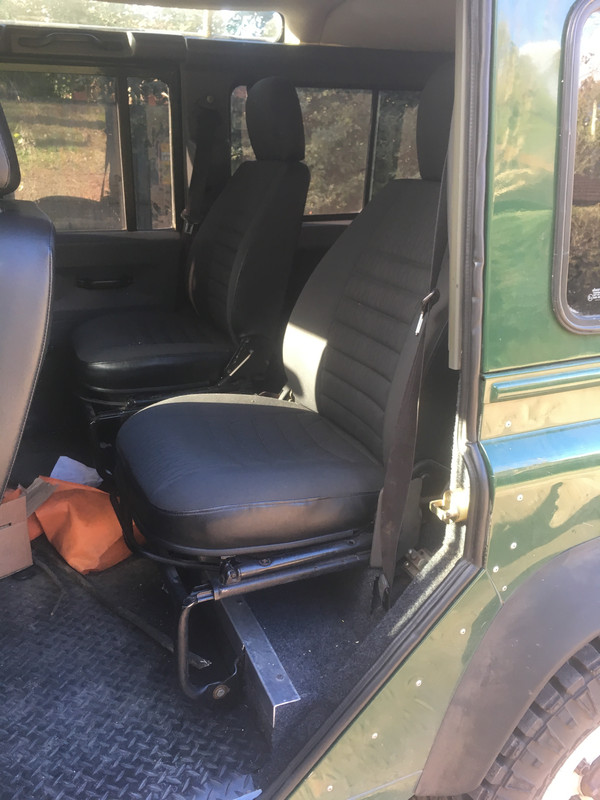

Segunda fila, los asientos de conductor y acompañante originales, rebatibles
Tercera fila, originales Puma, rebatibles y plegables hacia los lados, con modificacion del pasarueda

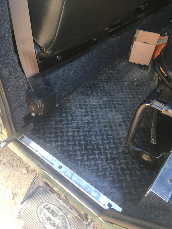

Isolant, baguetas y alfombra de goma semillada
Comductor y acompañante de Puma, cubby box con altura aumentada
Y la última adquisición, goodyear duratrac (en 12 cuotas)

Para aislar el calor de piso, lo mejor es -además de un protector de chapa de semicírculo sobre la parte de caño de escape delantera- algo fundamental: arrollar el caño de escape con cinta aislante de buena calidad con precintos de acero. Chau calor. No hace falta Isolant. En mi último TDI, despues de eso, no pasaba una gota de calor al habitáculo. Lo que si recomiendo es aislante acústico pesado Fonac Barrier en puertas laterales, bajo alfombra, fondo cubibox, etc. hasta llegar a no más de 66/68 DBa de ruido interno medido con decibelímetro (son baratos) y que permite conversar y escuchar la radio o música sin problema. Doy fe por mi experiencia concreta en el tema. Suerte

La aislacion con isolant y goma me resulto muy bien hasta ahora, aparte de que el td5 es mucho menos ruidoso que el tdi.
En lo qie es cubiertas , por ahi no se entendió, pero ya seleccioné y compre las duratrac de goodyear, siempre me gustaron mas que las bf at. Tienen un dibujo mas agresivo sin llegar a ser mud.
