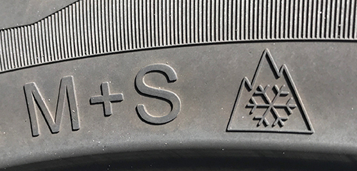

Estrictamente, ningún neumático BFG es para nieve, por mas All Season / All Terrain que le pongan, talón o profundidad de taco que tengan. El neumático para nieve tiene un número de mini estrías onduladas en forma transversal. Estas estrías son las que crean la fricción entre el neumático y la nieve o hielo (deslizamiento o patinaje = falta de fricción). Tradicionalmente se decía que cualquier neumático con la denominación AT o M+S (Mud and Snow) era para nieve o invierno. Hace uno decenio ya, se implementó en los países 'emergidos' legislación que obliga a los fabricantes a marcar los neumáticos específicos para nieve/hielo con un símbolo llamado 3PMSF (Three-Peak Mountain Snowflake), una montaña de 3 picos con un copo de nieve en el centro. Para poder portar la denominación 3PMSF, el neumático debe cumplir con ciertos requisitos de adherencia, poder de frenado, etc. en condiciones de invierno. Estas características se ensayan y certifican.
La marca en cuestión (lado derecho):

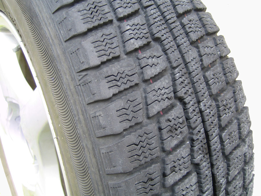

Y un ejemplo de las estrías de un neumático especifico para invierno (esto es independiente del tipo o tamaño del neumatico, patrón/dibujo, profundidad de taco, etc.):
Diferentes son las estrias para barro o arena que son simples, rectas, de mayor espesor y en mucho menor numero.
