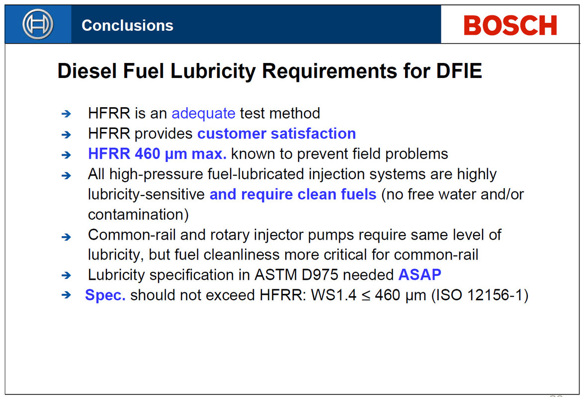

No tomas nada a valor palabra! Respeto eso. Rigor científico. El paper original no lo encontré, pero Bosch tiene en su página técnica para clientes una presentación derivada del mismo. Es del año 2003.
Aquí para bajarla (por tiempo limitado): https://www.sugarsync.com/pf/D8700125_09536350_6547384
Y las conclusiones:

Mensaje sin leer Publicado: 15 Jul 2020, 16:02
No pongo a priori en duda las conclusiones , es que me interesa entender como se llegaron a ellas, a partir de que datos y usando cuales métodos. Deformación profesional algunos le dicen!
Vi ese estudio. Precisamente, Les escribí a ambos, Mayer de.Bosch y Livingston us.bosch. Veremos si alguno contesta.
