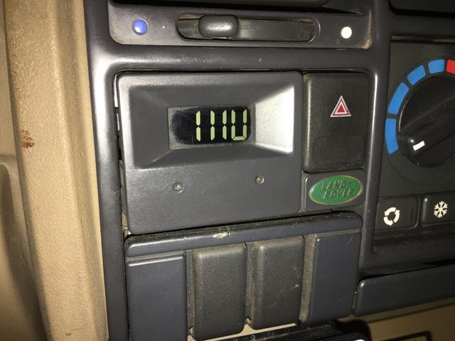

hola amigos. se me empesaron a borrar los digitos de mi relossss
vi que no hay mas que esperar que se muera y chau. asi que me puse a investigar y creeria que en 40 dias me llegan unos para colocar en el mismo lugar, aprovechando el frente original para que quede todo de fabrica.
el primer paso es ESPERAR a que me lleguen dentro de 40 dias :ouch: :ouch: luego.. meto el mio en quirofano :shock: y si sale como corresponde.......... lo posteo y veremos que opinan. compre mas de 1 obviamente. asi que el que tenga ese defecto en la disco y su indice de MANTECOSIDAD lo requiera... me chiflan :wink: :wink: :wink:
SALUDOS !!!!!! DISCO tdi 99

Nunca desarme el reloj de la Disco, pero habitualmente hay ua especie de barrita de goma conductora donde apoyan los pads del display contra los pads del circuito impreso. Con los años esto se va tapando con grasitud humana y tambien con algunos desmoldantes siliconados usados en el proceso de moldeo de las piezas, que migra a las superficies de contacto. En ese caso una limpieza con isopropilico (líquido o Contact-matic en aerosol) pueden llegar a solucionarlo si la falla es la desaparicion de algunos segmentos. Si al display lo invadio la humedad o algun agente limpiador agresivo, ahi suele verse tornasolado y en ese caso me temo que la propuesta de Charly es una buena salida.

Para mi la única solución fue comprar otro reloj. Yo intente de todo, una vez que se desaparecen los dígitos no hay forma de arreglarlo. Yo lo desarme e intente de todo, lo mande a un experto y tampoco.
Compre uno usado a un particular de Inglaterra y me lo entregaron en casa.

bueno amigos. esto es lo que hay. los que traje anteriormente HERMOSOS pero no se veian x culpa del angulo de vision , asi que opte x estos digitales que traen .. hora, fecha , y cronometro de viaje.

Hola Germán. El mío está en estas condiciones, que pensas?
Abrazo.
Mensaje sin leer Publicado: 10 Nov 2018, 14:03
Lucas, la unión entre circuito impreso y display es una goma de contactacion. Por lo que lei es critico ponerla exactamente en la misma posicion original al volver a armar (Habria 4 posiciones diferentes de ponerla). De cualquier modo estuve chequeando un reloj en esas condiciones y no pude hacer funcionar los segmentos faltantes y constaté que lo que falla en este caso es el display, del que no se consigue repuesto que yo sepa.
