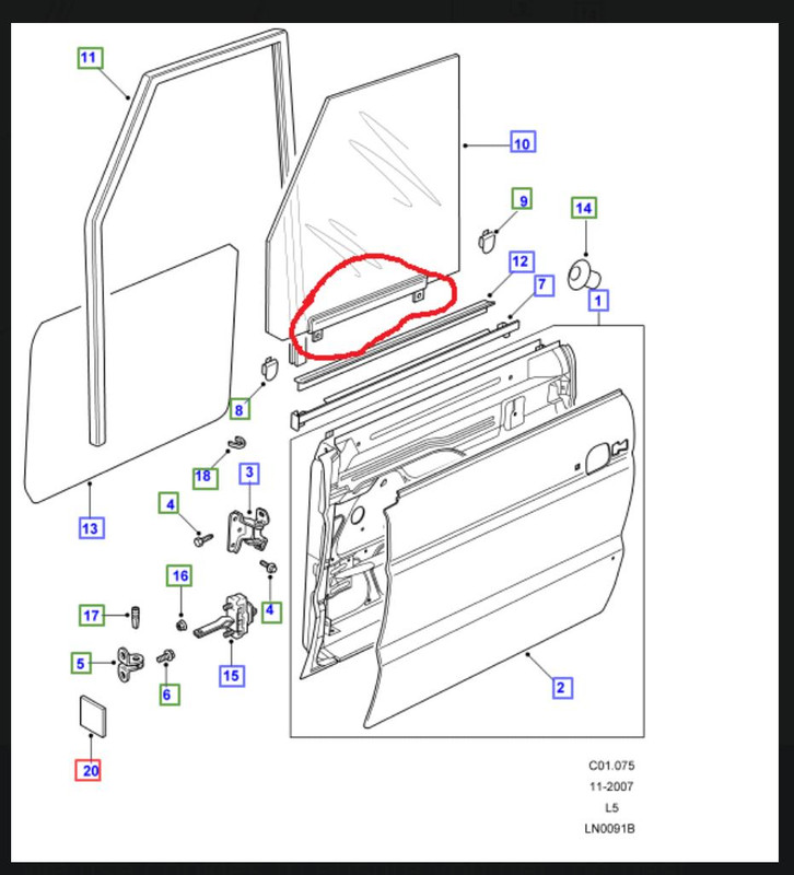

Se pudrieron los soportes de los cristales de puertas delanteras.
(Part number: ALR8022)
Hice con un amigo dichos soportes en acero inoxidable.
Por las dudas llevarán dos gomas finitas a los extremos y silicona en el resto para estar seguro que no se suelten.
Voy a desarmar las puertas traseras y hacer lo mismo con los perfiles de los cristales.
Espero les guste.

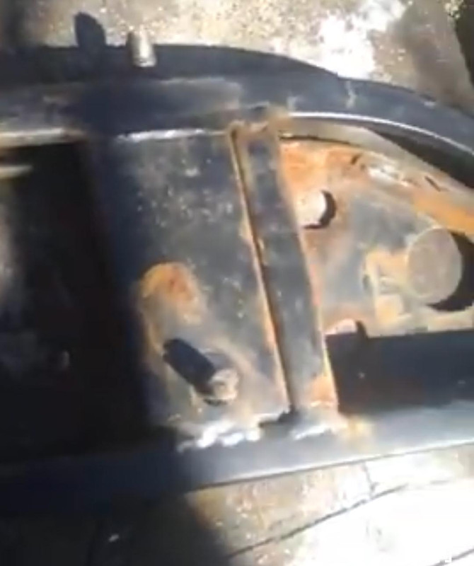

OXIDO -OXIDO -OXIDO.
Una cosa encadena la otra....
La aparición de óxido también en los marcos exteriores me obliga a tomar medidas .
En en video se ve bien claro que el óxido aparece en algunos lugares ocultos.
Estoy viendo de hacerle un proceso de:
Arenado
Galvanizado electrolítico
Pintura Poliéster en polvo satinada
El marco es muy endeble y me preocupa que en el proceso se doble o rompa, por lo que le hice unos útiles postizos para darle algo de rigidez a los marcos durante todo el proceso.
Las roscas van llenas con tornillos a perdida para reducir el trabajo de limpiar las roscas al armar
https://youtu.be/ztPvYDotSTw

Te paso un dato, el arenado se hace mezclando arenas de distinto grano, pero no hay un grano exacto, yo te recomiendo que busques un arenador (microgranallado) que use oxido de aluminio, grano 120, esto es lo suficientemente delicado como para no romper nada, nosotros lo usábamos para "arenar" aluminio de 0,8 milímetros de espesor, las arenadoras sirven si querés despintar una llanta o cosas de ese tipo.
Espero te sirva. Abrazo.

Gracias por la data.
Acá hay poca variedad.
Se que hay micro esferas de vidrio.
Voy a consultar por esa opción.
No sé si se consigue soda-blaster que muy poco invasiva sobre el metal

La micro esfera de vidrio, es muy buena también, yo no usaría ni arena, ni granalla metálica.

Un aleman del Series One Garage me contó que para despintar la chapa usan granallado con hielo seco... produce un impacto térmico a la vez que mecánico.
