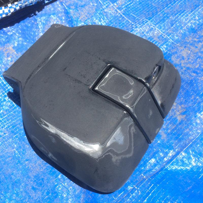

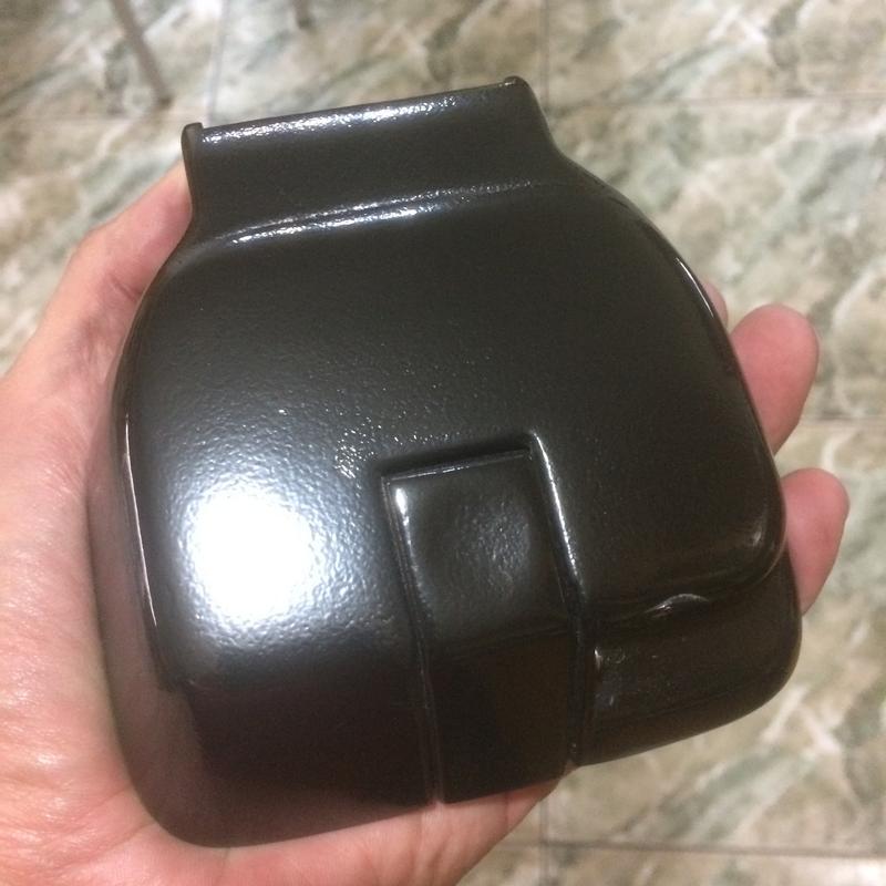

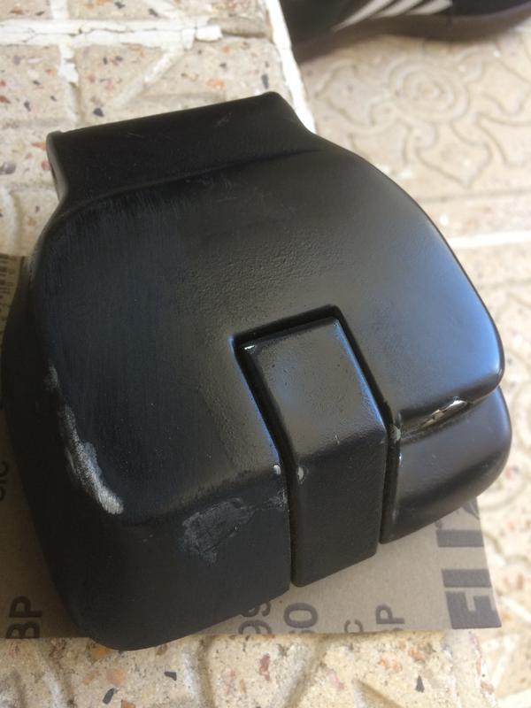

Conseguí una tapa del tanque de combustible usada en muy buen estado. Llegó con unos rayones, seguramente con la llave, así que aproveché para lijarla y pintarla.
Una lustradita et voilà!

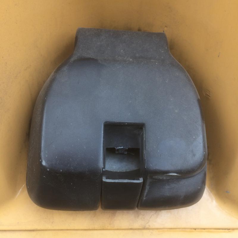

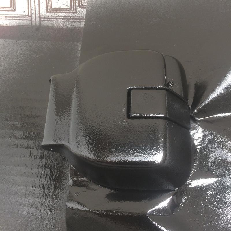

Un tema menos, tapa cambiada.
La vieja, rota típicamente en el pulsador:

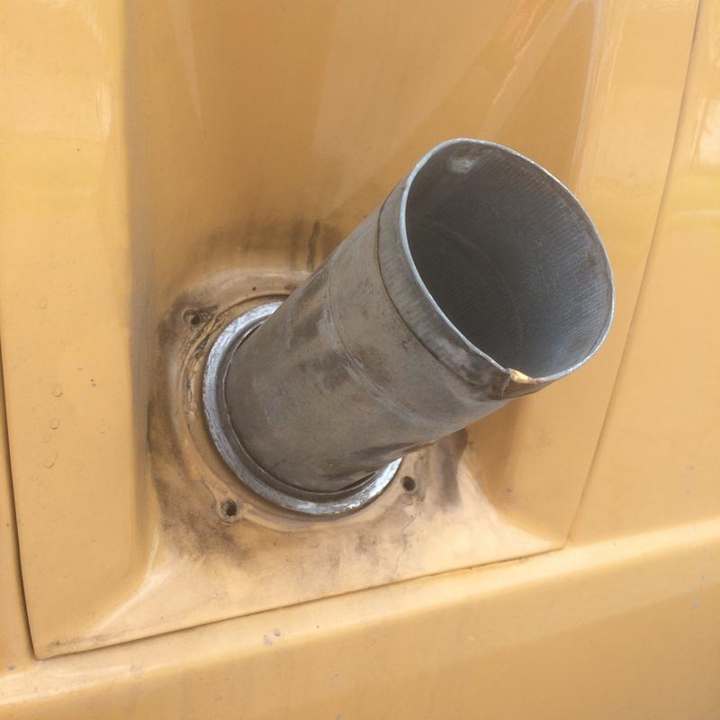

Aproveché para liberar el tubo de extensión para carga con bidón; le habían hecho un puntito de soldadura, probablemente para que no se lo roben:

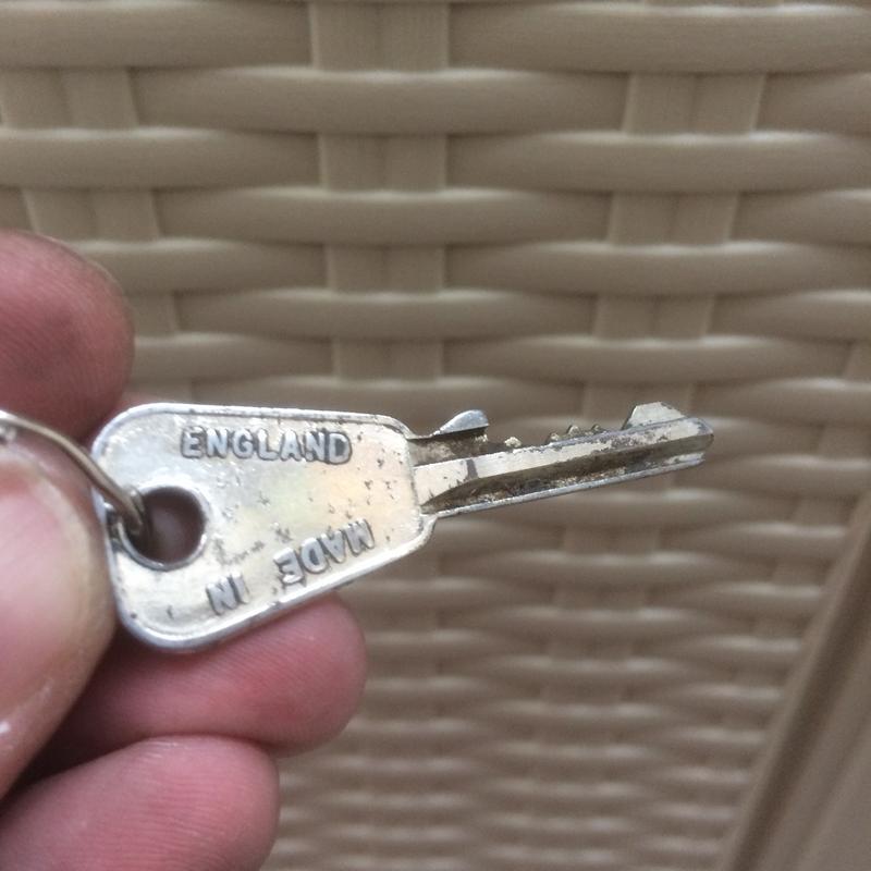

La llave de la tapa de reemplazo, original Union - Wilmot Breeden:
Listo, tapa funcional con cerradura!

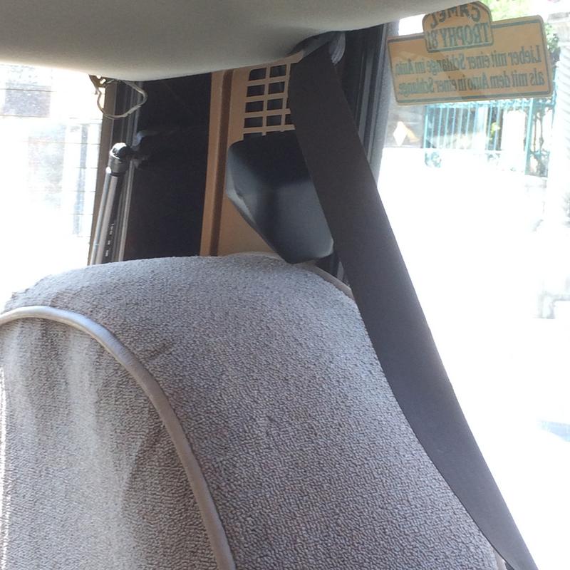

Actualización de otro trabajito hecho hace un tiempo.

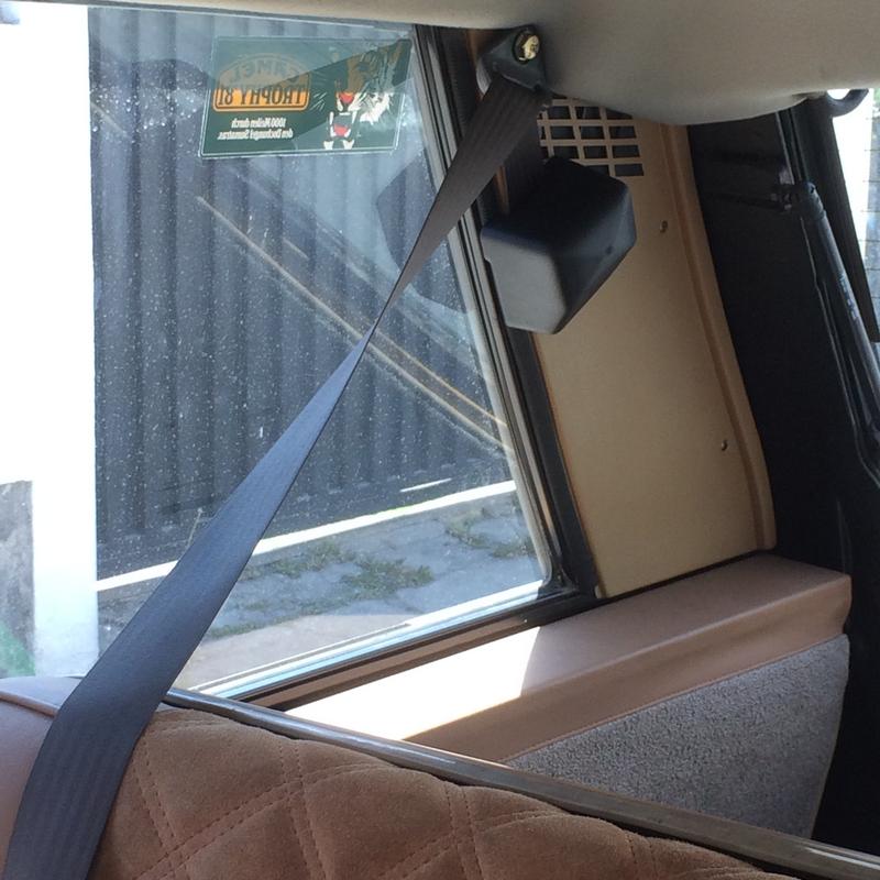

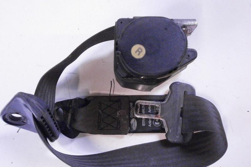

Cuando la compré, no tenía cinturón de seguridad trasero derecho y el izquierdo estaba tirado en el baúl, sin instalar. Una versión posterior, con la hebilla rectangular en lugar del encastre "tipo flecha" original de la época.
Imagino que no sabían cómo desbloquearlo.
Me conseguí el derecho del mismo tipo y color, segunda mano:
Una lavada para sacarle la mugre y a enjuagar:
Instalados y funcionales:

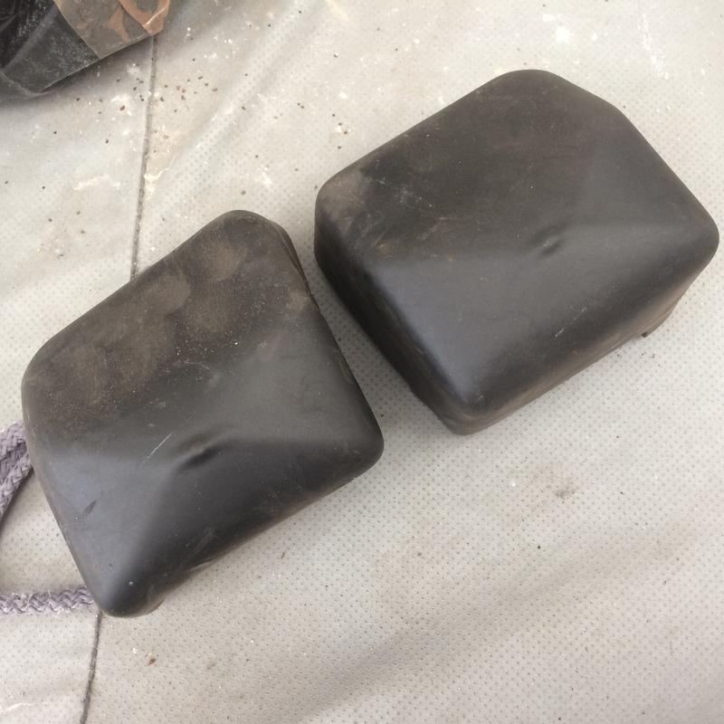

También conseguí los cobertores de reel usados:
Tachando pendientes, paso a paso!

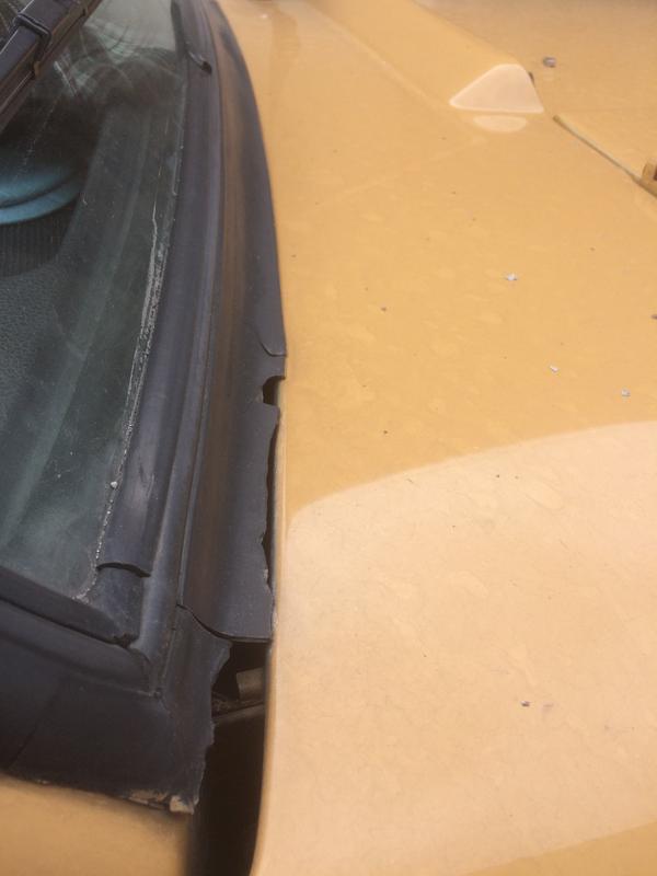

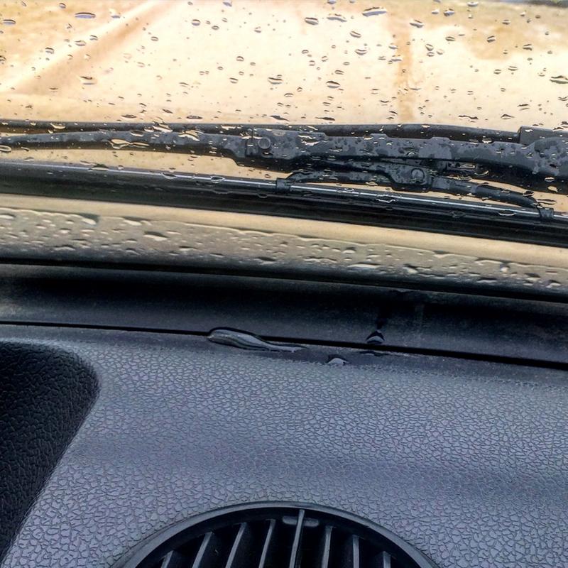

El burlete del parabrisas hace agua:
Se viene el cambio...

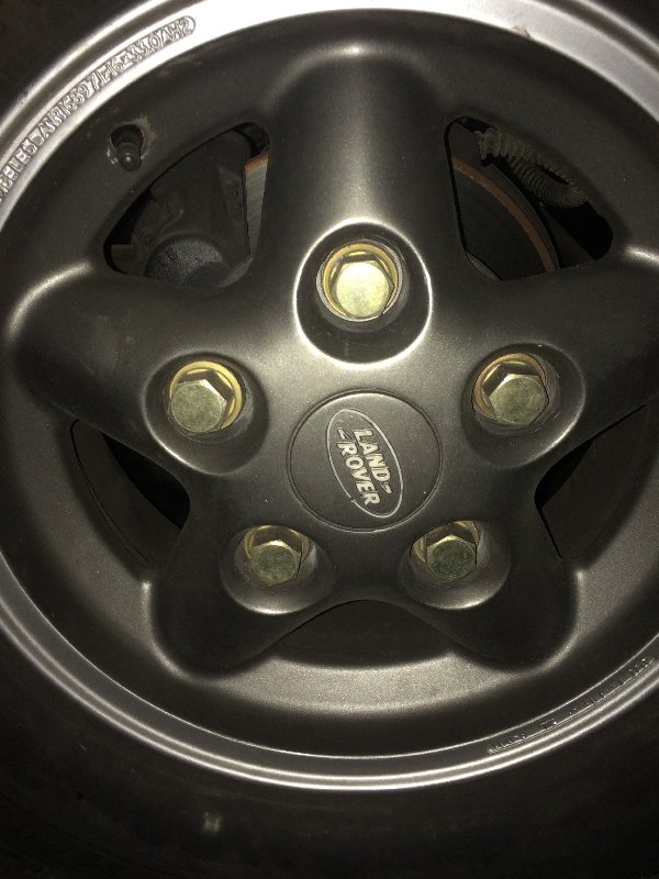

Conseguí cuatro llantas de acero Rostyle de segunda mano. Tres son con centro de diámetro 70 mm (las correctas para la 1981), la cuarta con agujero central de 60 mm (abajo-derecha).
Esta última me viene al pelo para mi proyecto Sibyl, la 1974. Ésta vino con 4 llantas 60 y una 70 cuando la compré, así que con esto completé el set correcto para cada una. :grin:
Los dos juegos de 5 llantas, "tipo 60" y "tipo 70", son todas con núcleo remachado al aro, o sea que son para usar con cámara/tubo. A partir del '86 empezaron a fabricarse soldadas, adecuadas para las más modernas gomas "tubeless".
La idea es remplazar las llantas de aluminio que actualmente tiene la Sandglow (las ANR1689 o "Freestyle") y seguir acercándola a su estado original.
Una locura? Más cuando acá ya casi no se consiguen las 7.50 x R16, más que para camión? Maybe...
