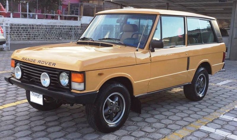

Encontré de casualidad esta foto de mi Range en facebook; es de hace más de 10 años y estaba pintada de un color que parece el Nevada Gold.
Todavía estaba calzada con las llantas Rostyle originales, tenía spoiler de los modelos 86 en adelante, las molduras laterales de goma y las luces de giro y posición "americanas" (ámbar arriba y abajo).
Ya tenía la parrilla horizontal, y además los espejos exteriores de Isuzu Trooper. Parece tener las letras de capot en relieve modernas.

Hermoso paisaje, le quedan bien esos cerros al fondo :D

Así es Carlos, típico paisaje de la sierra ecuatoriana.

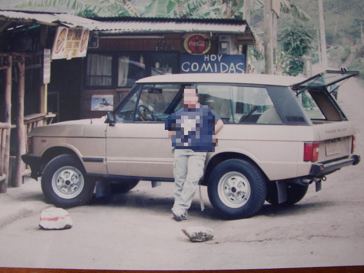

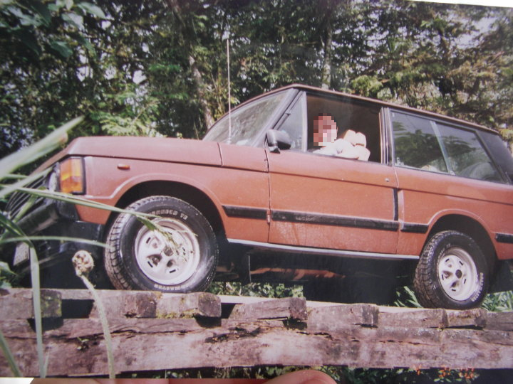

Contacté por FB a la que fuera dueña hasta más o menos el 2010. Me pasó algunas fotos; como verán la Rangie tuvo algunas transformaciones a lo largo el tiempo.
Confirmado que el color original era Russet Brown (se veían trazas cuando cambié el burlete del parabrisas, si recuerdan). Acá está con las Rostyle y las punteras de paragolpes delantero originales, pero ya tenía cambiada la parrilla y el spoiler, las luces de giro/posición, los espejos y las molduras laterales.

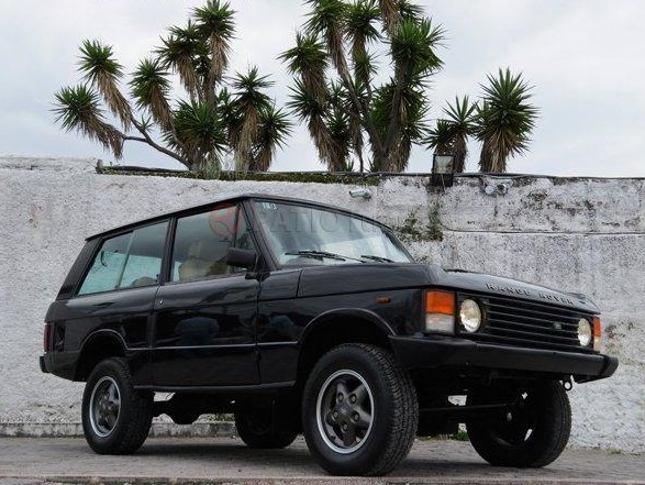

En esta ya había cambiado de dueño... y nuevamente de color! Un par de años antes de comprarla había salido publicada a la venta, en negro (Beluga Black?). Ya había sido retapizada como está actualmente y la habían calzado con las llantas de aleación Freestyle.
