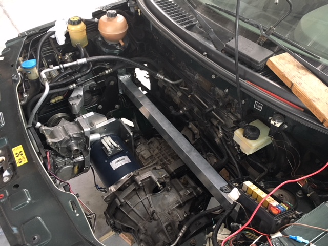

Las partes van tomando su lugar.
Motor-caja instalados con nueva pata de motor diseñada con placas de aluminio.
Placa de accesorios instalada con bomba de agua, bomba hidráulica y compresor A/C esperando su motorcito.
Viga de aluminio sujeta a agujeros originales del chasis para soporte del pack de baterias.
Si alguno fuera tan amable de tirarse debajo de su Free, no me pasarian la distancia entre el acople IRD-cardan y el chasis? Para confirmar que todo quedo en su posición.
Gracias!

medí desde adentro del habitáculo motor 9 cm desde el empalme del cardan con ird al borde del chasis arriba :cool:

Muchas gracias Pedrofree!
