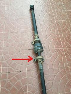

Hola a todos, sigo con otros problemas tratando de dejar bien a mi free, hace un tiempo empezó con ruido como a ruleman de una rueda(el ruido era algo asi GGGGGGG....), cada vez era mas fuerte y ya lo empezaba a escuchar apenas comenzaba a moverse la camioneta, no podía detectar de donde provenía, incluso la llevé a donde hacen tren delantero para que me controlaran los rulemanes de las ruedas y todo estaba bien, mi temor era que fuese algún rodamiento dentro de la caja de cambios o ird, me tiré abajo y veo que el cardan giraba sobre dos rulemanes flotentes por decirlo de alguna manera, entonces me compré un par de tubos tork que me hacían falta para los tornillos y lo saqué con mucha paciencia al cardan, una vez afuera lo hice girar con la mano a esos rodamientos y uno de ellos es el que provoca el ruido, el otro es bien silencioso, dentro de todo me puse contento ya que el ruido no provenía de ninguna de las casas. ya lo tengo afuera y ahora mi consulta es hacia uds, se consigue fácilmente ese rodamiento? hay que cambiar solo el ruleman o viene la pieza completa? se lo consigue en cualquier casa de rodamientos? hoy anduve por una casa de SKF aqui en mi provincia y ni les figura en su catalogo.
aquí pongo imágenes
la numeración que aparece en la goma del ruleman es 13/1969, muestro imagen
Ademas de ese problema detecte perdida de aceite por el fuelle en el extremo del cardan xq he visto aceite en la carrocería justo en esa parte, no se si se llama triceta o que nombre recibe, aparentemente es el fuelle de goma que se rompió. esto como se soluciona se cambia solo el fuelle? Se debe cambiar todo? pongo imagen de lo que estoy hablando:

viene la pieza completa mys insumos,repuestos exclusivos ,mikey hay varios re puesteros de land rover que lo tienen ,ahora yo cambie los 2 cambiar 1 mmmm no se :cool:

Pedro gracias por los datos, el lunes me pongo con el teléfono para averiguar quien lo tiene, con respecto al otro repuesto del extremo que me pierde aceite como se llama? no le vi ninguna numeración.

TRICETA CARDANICA pero tendrías que fijarte si solamente perdió un poco de aceite y no le afecto, cambiar el fuelle de goma y aceite

hola amigos, yo le estoy cambiando estos dias esas patas al Viscoso, 3 mil y pico cada una en Nicoms, vienen completitas, no recomendaria a nadie cambiar una sola. Yo por no controlar el Viscoso (que me hizo un recambio GAbriel) hice pelota la IRD tambien, el chiste me cuesta un hu.... (bastante) pero vale la pena a nuestras free. El que colaboró con los engranajes y asesoria técnica es el capo de BEBE.
