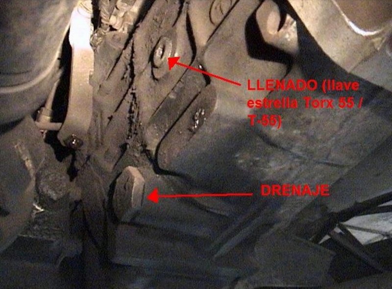

CAJA de CAMBIOS R-380 5 vel: Aceite MTF94 Genuino LR-número de parte LR STC5197 (o cualquier Helicoidal 75W-80 API GL-4) 2.5 litros si la escurrieron bien.
Descontando el original MTF94, mi recomendación son los 2 siguientes: Honda MTF conseguible en cualquier concesionario Honda (autos) o también el Shell Spirax S4 75W80 GL4
El tapón de llenado requiere la suiguiente herramienta para extraerlo: Llave Torx 55 (T-55) con encastre de 1/2.

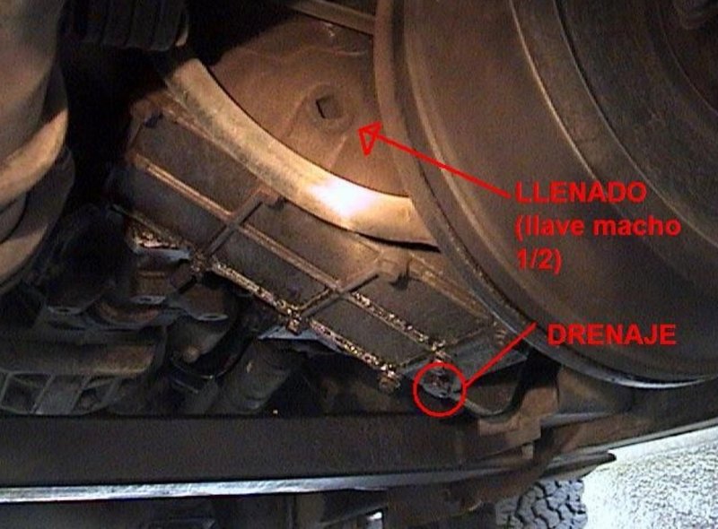

REDUCTORA DEFE Y DISCO: Aceite Hipoidal 80W90 API GL-5 - 2,3 litros
Vaciado de Reductora y Caja de cambios.

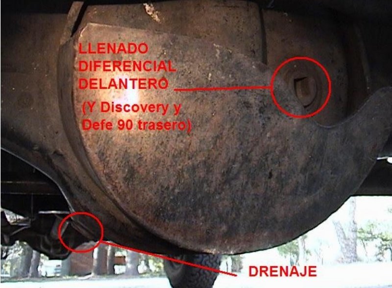

DIFERENCIAL DELANTERO (DEFE 90, 110 Y DISCOVERY). EL TRASERO ES IGUAL EN DEFE 90 Y DISCOVERY.. Aceite Hipoidal 80w90 API GL-5 - 1,70 litros

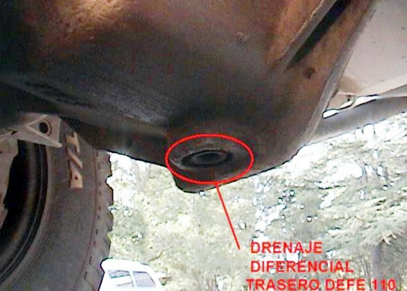

DIFERENCIAL TRASERO DEFENDER 110 (unidades con diferencial Sallisbury grande). Aceite Hipoidal 80w90 API GL-5 - 2,26 litros

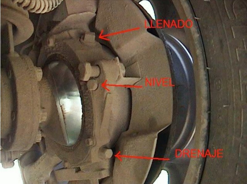

BOCHAS DE DIRECCION (SWIVEL BALLS): Aceite Hipoidal 80w90 API GL-5 en unidades con 3 tapones. Si solo posee 1 tapón superior lleva grasa específica LR de por vida libre de mantenimiento. 300 cms3 cada una aprox.

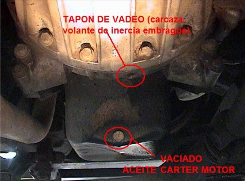

TAPON DE VADEO (posterior) Y VACIADO DE ACEITE CARTER MOTOR
Los tapones de vadeo se deben mantener destapados para así detectar pérdidas en retenes de distribución, bancada o bombín de embrague. NO DEJARLOS COLOCADOS, SOLO COLOCARLOS PARA VADEAR MAS DE 0,50 metros.
