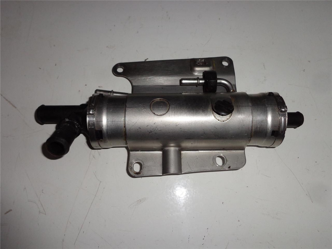

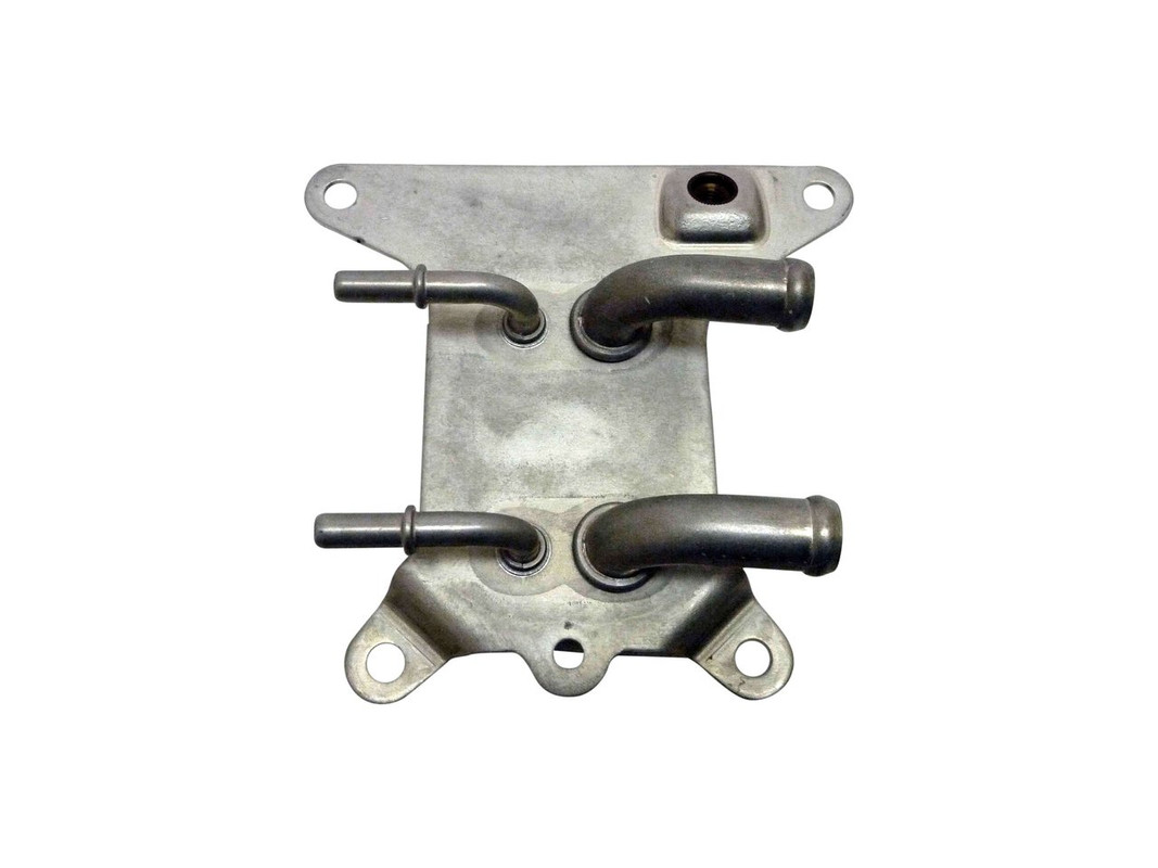

El enfriador EU3 (n/p PIB000080) es sellado y no se repara:
El que lleva O-rings es el enfriador EU2 (n/p PIB000060):

buenos dias matias, no se si recordaras, pero el mio es un 90 del año 2003 y el motor es eu3, pero el enfriador que lleva es el de la foto.
supongo que la referencia será valida para este.

O-rings para enfriador tubular (contraflujo) tal y como vino en los motores EU2 y excepcionalmente en algunos motores EU3.
Enfriador tipo pote (serpentina) tal y como vino en la mayoria de los motores EU3.

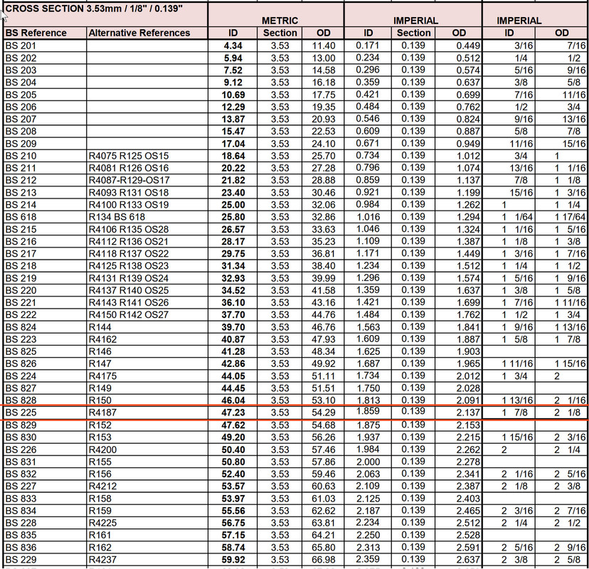

Hay una docena de standards de o-rings, el BS (British Standard) uno de ellos.
Aquí la geometría del BS225:
En el standard métrico (ISO 3601-1) el más parecido es el de 3.55mm de sección y 47.2mm de diámetro interno.
