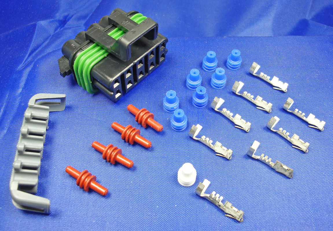

Conector & terminales TPS
Terminales ECU

Mensaje sin leer Publicado: 11 Jun 2019, 13:49
Perdón, los conectores donde se pueden comprar? hace tiempo que quiero saberlo.
Terminales ECU
Imagen[/quote]
Sin ánimo de desvirtuar el post.
Gracias.
Mensajes: 2659
Ubicación: Expatriado
Mensaje sin leer Publicado: 12 Jun 2019, 06:38
NicoGosende escribiste:
Hace click en cada una de las imagenes...
