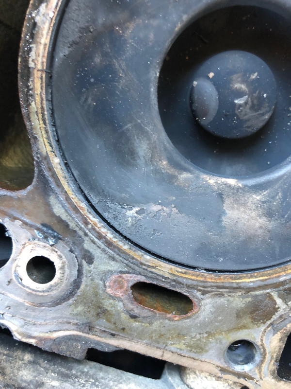

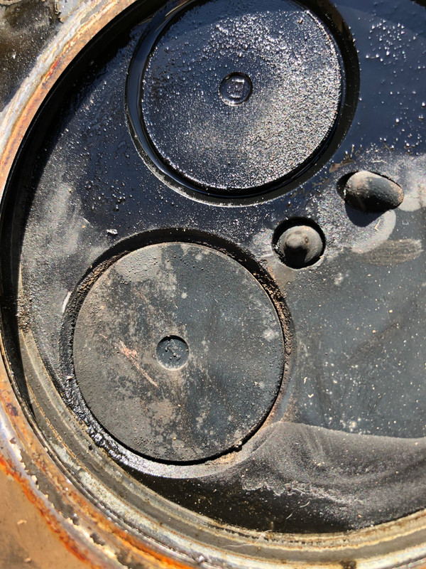

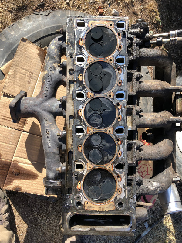

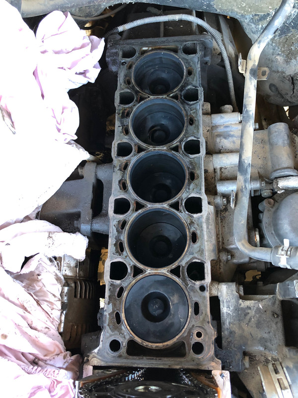

Me llevó un tiempito encontrar tiempo y lugar para desarmar, pero acá estamos: tapa afuera. La verdad es que es bastante fácil sacarla. Sale toda entera, con múltiples, inyectores, FPR.. todo puesto.
Lo poco que se ve fuera de lo normal es:
Piston 1 un poco picado
Válvula de admisión cilindro 1 con un poco de óxido
Aceite en el circuito de refrigeración
No hay agua emulsionada en el aceite, solo un poco de condensación en la tapa de válvulas con un poco de emulsión en la tapa amarilla y en la chapa condensadora de vapores de aceite.
Todas las levas tienen un pequeño desgaste (como picado), de eso me olvidé la foto.
Creo que el paso a seguir sería mandar a hacer la tapa y ver que ven ahi.
Los cilindros se ven bien, no medí ovalización todavia, pero se ve el bruñido original parejo en todos los cilindros.
Tambien voy a sacar y revisar el enfriador de aceite, por si acaso se pinchó el nuevo que puse hace un año, para descartar que no sea por ahi que pasó aceite al agua.

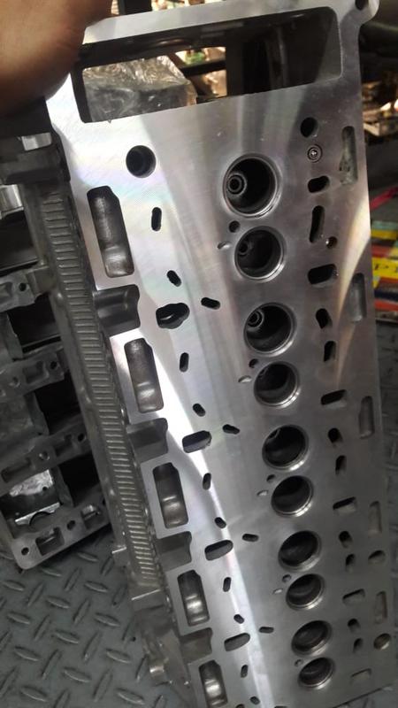

De a poquito voy avanzando con el tema. La tapa fue a una rectificadora en Buenos Aires y ya está lista.
Tenía una pequeña fisura, que fue soldada con éxito aparentemente. Se hizo prueba hidráulica que salió bien. Se limpió, revisó y midió todo. Por suerte estaba todo el sistema de válvulas bien. Se cambiaron retenes de válvulas y se volvió a armar.
El paso a seguir es buscar la tapa, traerla a Córdoba y pedir todas las partes necesarias para armar.
Esperemos que quede bien.

El residuo aceitoso no necesariamente debe provenir del aceite. Puede ser la pequeña pérdida de compresion hacia el agua que fue dejando gasoil. El batido constante y el hecho de que es mas liviano que el agua puede acumularlo de esa manera. Hay que limpiar lo mas que se pueda.
Quedó buenísima la tapa
