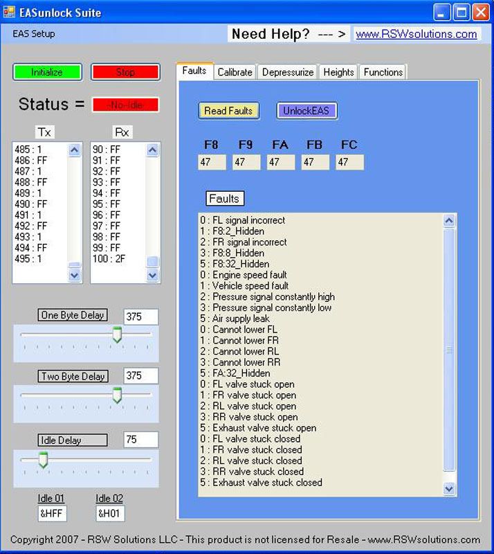

Investigué por la WEB que ocasionaba esto y me encontré con el gran mundo de los problemas del EAS. Lo primero que hice fue comprar el cable y en el folleto del cable, estaba la dirección de donde bajar el programita del EAS UNLOCK.
Conecté todo, leí los fallos y pude resetearlos. Puse en marcha, pero tardaba muuuucho en cargar el compresor por lo que desmonté TODO.

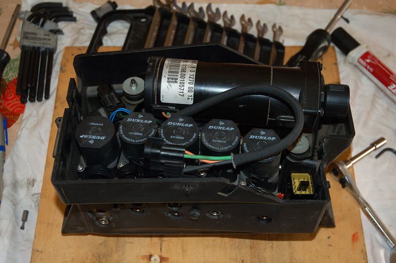

Puse la caja del EAS en la mesa y a ver con que me encontraba.

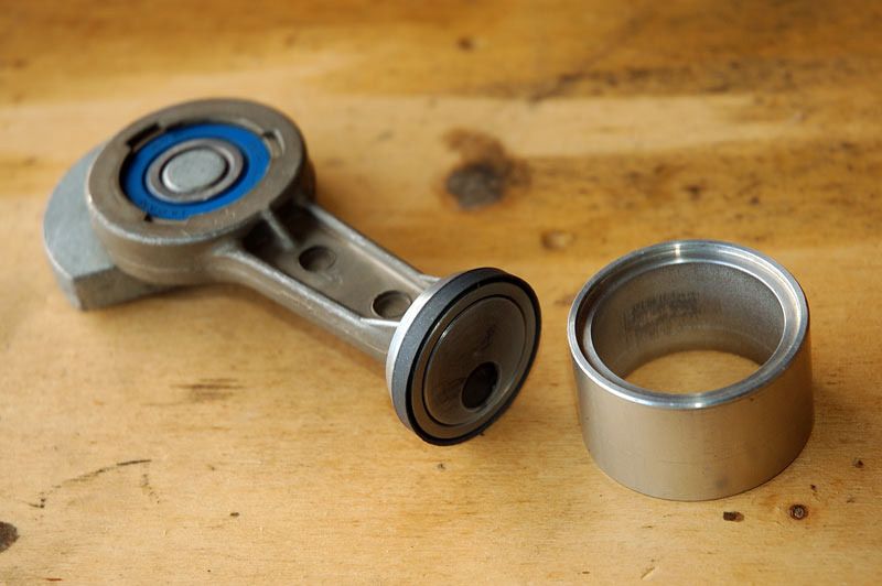

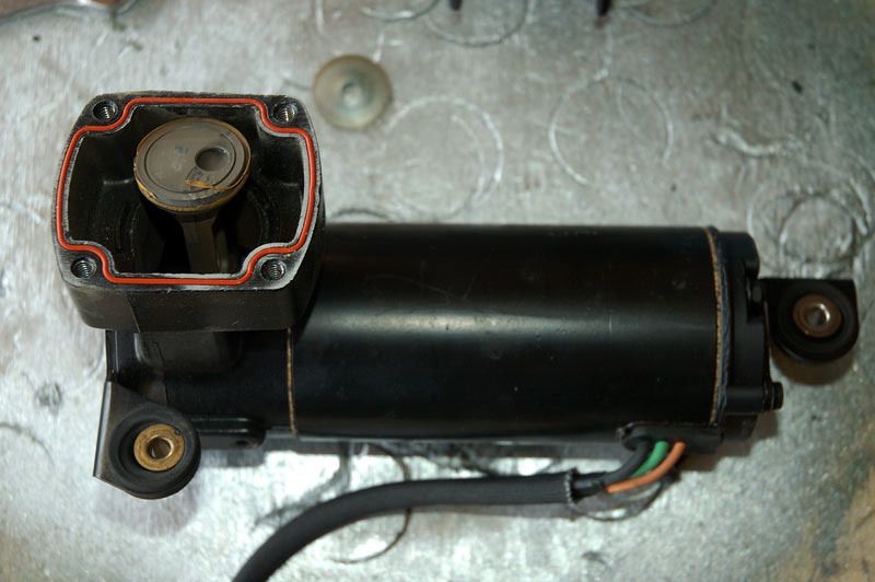

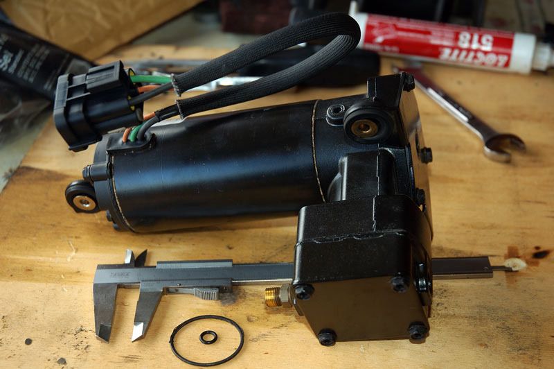

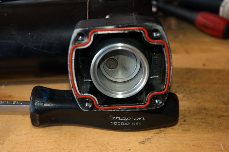

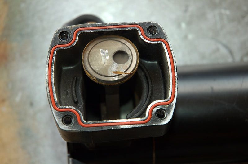

Abrí el compresor y el aro estaba así.
Compré un par de Orings y el aro de teflón del pistón.
PREPARADO PARA ARMARLO DE NUEVO
Arme todo, lo puse en el P38 y de lujo por unos 2 años más.

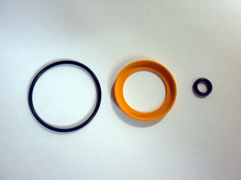

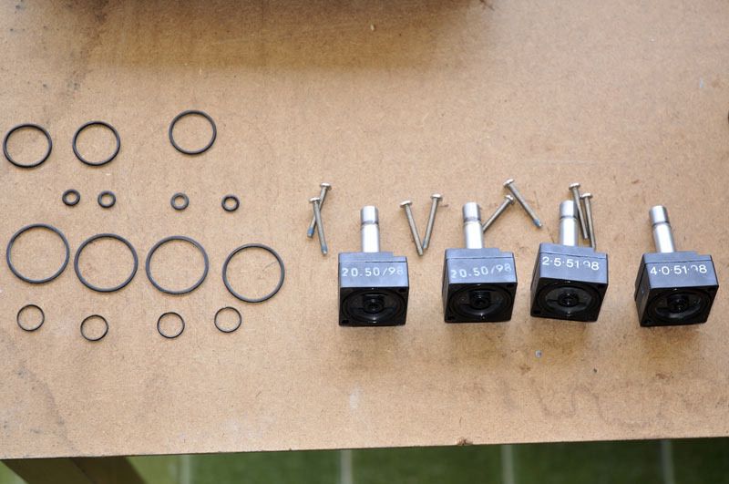

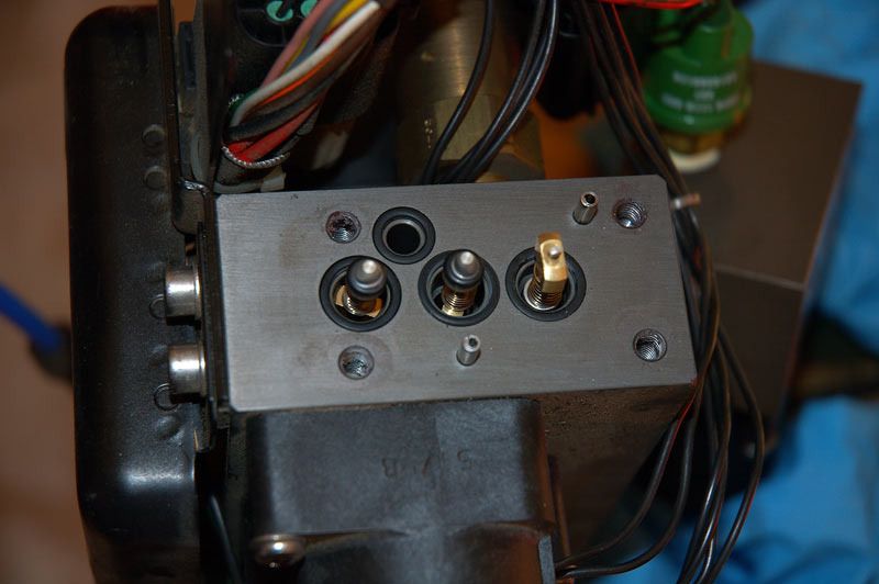

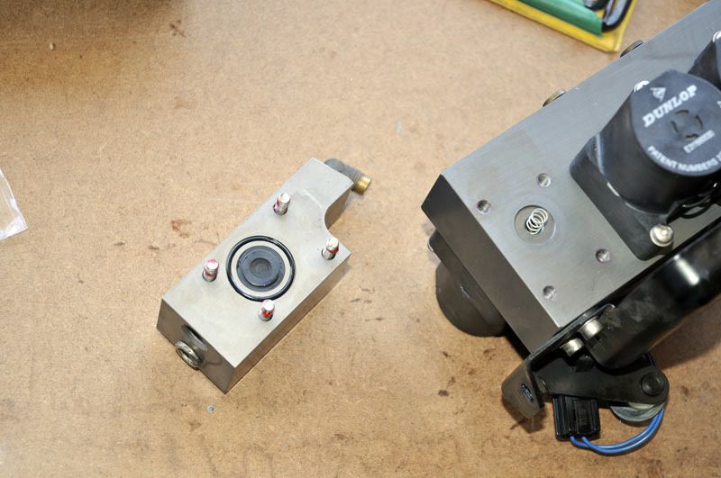

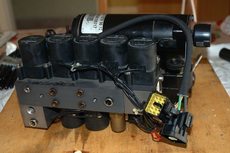

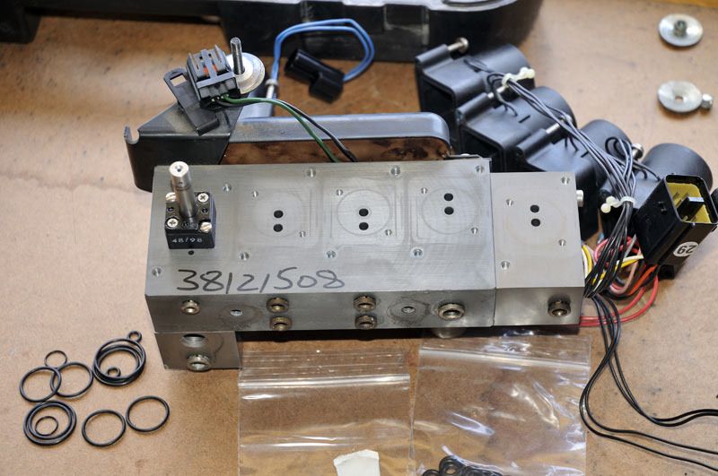

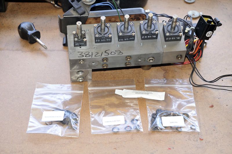

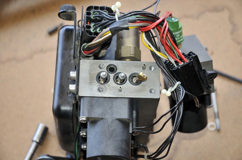

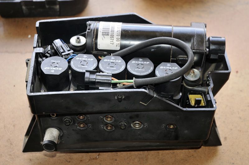

Otra vez tuve problemas con el EAS, pero ahora se caía el auto de la parte de atrás, pero me dí cuenta cuando lo dejaba varios días estacionado, si lo dejaba una noche no se apreciaba, el tema era cuando estaba 3 o 4 días parado. Por lo que compré un KIT de Orings y una valveblock diaphragm. Y desarmé todos los solenoides y el bloque de las válvulas.
El kit que compré venía hasta con un lubricante para los orings.
Limpié todo y monté con mucho cuidado y paciencia.
EL TURNO AL BLOQUE DE VALVULAS.

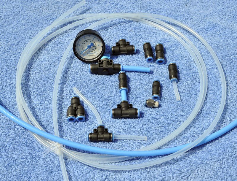

Pongo todo en el auto, y a los días de nuevo caído de atrás. Hice la prueba con agua y jabón para ver si perdían las tuberías desde la caja del EAS hasta los Pulmones y sin pérdidas, me decanto por alguna perdida en los Pulmones. Compro unas tuberías de 6mm y de 8 mm, unos racores, una llave de paso, y un manómetro de la marca FESTO.

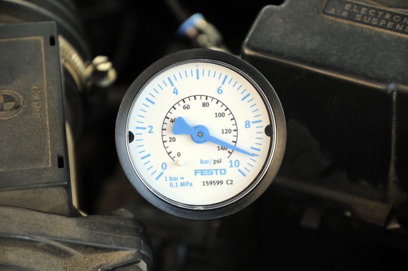

Primero compruebo que el compresor carga a la presión especificada y que el switch de presión funcione bien, empieza a cargar y corta a los casi 9,5 Bar, según el manual, tiene que cortar entre 9,5 y 10,5 Bar.

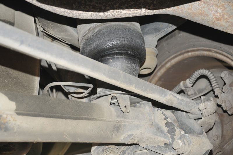

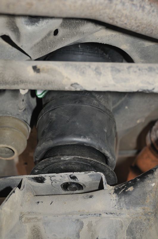

Después pongo el manómetro y la llave de paso, entre la tuberia de cada Pulmón y la caja del EAS, selecto una altura, cierro la llave de paso de aire y paro el P38, repito la operación en los tres pulmones restantes y en los trasero caía la presión, más en el trasero derecho, para descartar las tuberías hago lo mismo, pero pongo el manómetro y la llave de paso de aire, al lado de cada Pulmón (entre el Pulmón y la tubería), y lo mismo, el trasero derecho caía más rápido que el trasero izquierdo, pero los dos con pérdida, ya había encontrado el problema, LOS PULMONES.

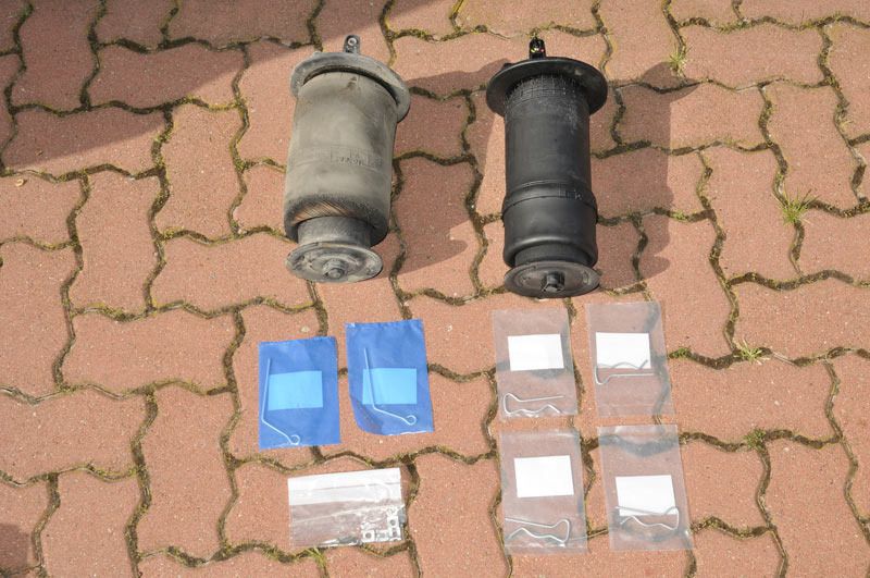

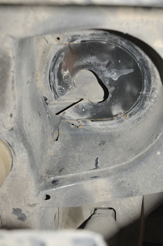

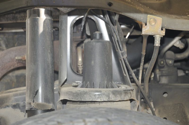

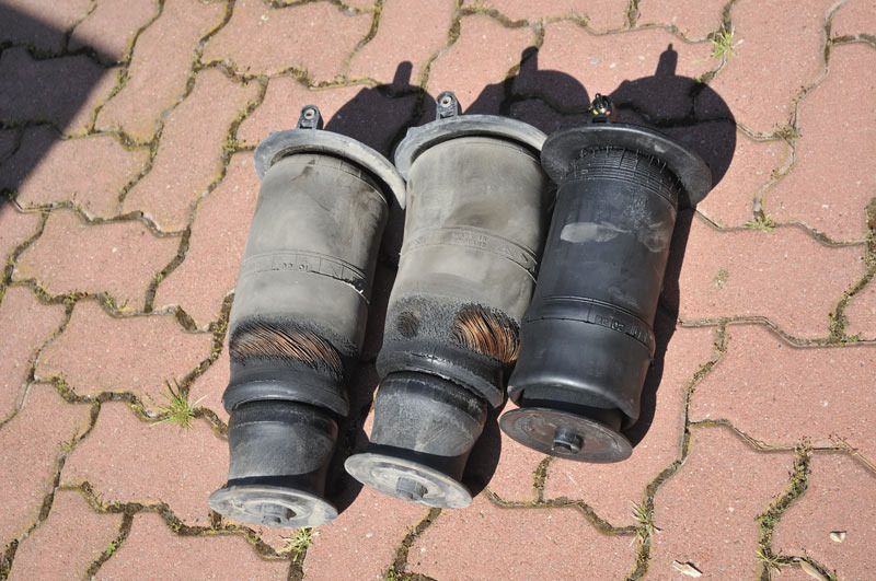

levanto hasta los topes el P38 y ya se empezaba a ver el mallado de los Pulmones, ya no tenía goma, miro los Pulmones delanteros, iban por el mismo camino que los traseros.
Compro cuatro Pulmones (Dunlop), unos clips y los cambio, también trabajo entretenido
De nuevo mi P38 como cuando lo compré suave, siempre en la altura seleccionada y cuando lo dejaba estacionado, mantenía su altura, pasaron unos 3 o 4 años y empezó a tardar más de lo habitual en cargar el compresor, por lo que compré, con tiempo un cilindrito anodizado de color rojo, un aro y los orings para reparar el compresor, a un Holandés que vendía unos cuantos en EBAY.NL, ya que cuando tuve problemas por primera vez, con el compresor, el cilindrito estaba tocado.

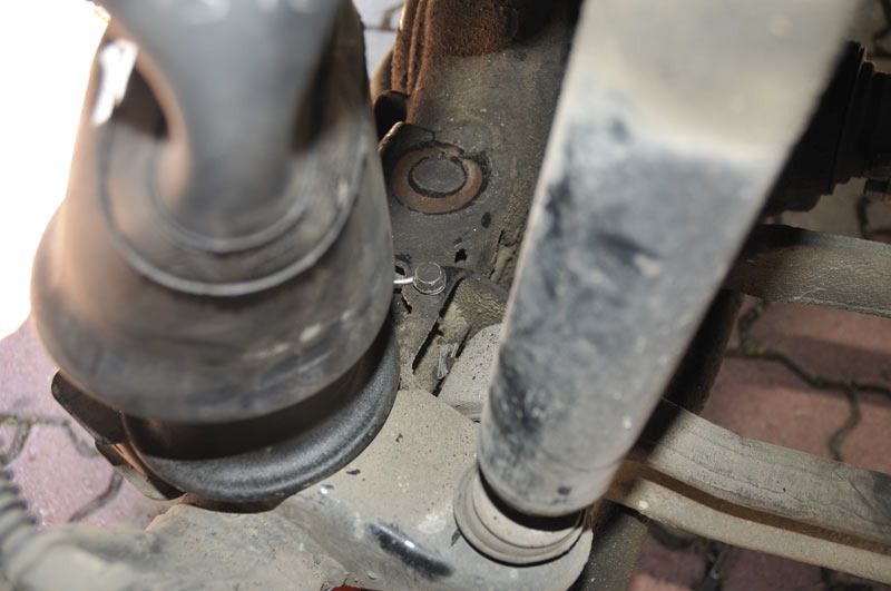

Cambié todo y de nuevo carga como un tiro. Aproveché y calibré la suspensión y me tocará cambiar el sensor de la rueda delantera derecha, ya que los valores al calibrarlo son bastante diferentes a las otras tres. Calibré todo en las cuatro alturas, midiendo desde el centro de las ruedas hasta el centro del guardabarros, y siempre el delantero derecho los valores son diferentes a las otras tres ruedas
De todas formas tendré que comprar o hacerme un kit para poder calibrar correctamente la suspensión.
