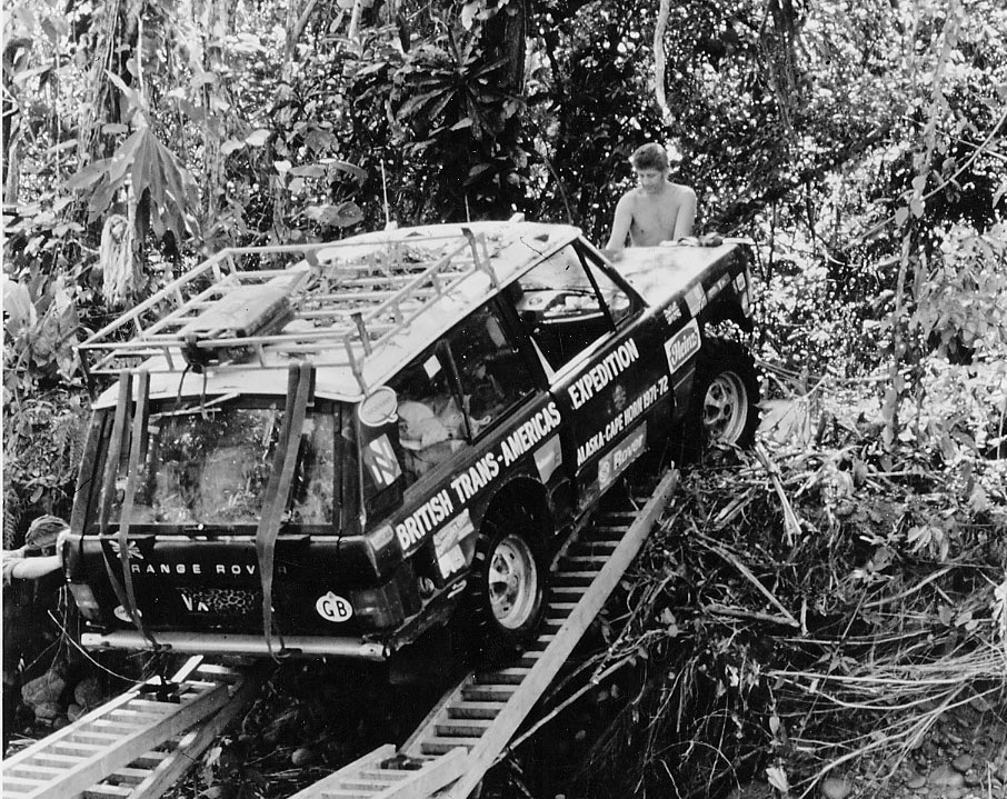

Con lo que estoy teniendo problemas es en el diseño de el soporte doble de las llantas de auxilio que va sobre el techo ya que no consigo buenas fotos ni información de como se pudo reforzar dicho techo para el soporte de las llantas, si alguien tuviera dicha información quedaría muy agradecido

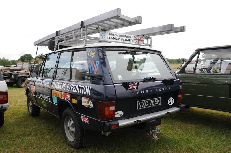

Un Transamericas está en Gaydon como dice Germán. El otro está en la colección Dunsfold, también en UK.
A estos últimos podés escribirles, son buena gente. http://www.dunsfoldcollection.co.uk/
El "soporte" son 4 taquitos en forma de cuña, a 90° uno del otro, no parece ninguna otra ciencia (no sé si habrán puesto algún refuerzo del lado interior del techo).

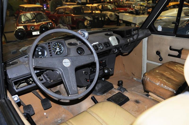

Close up del VCX 868K del British Motor Museum en Gaydon:

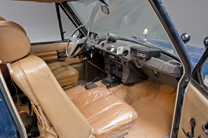

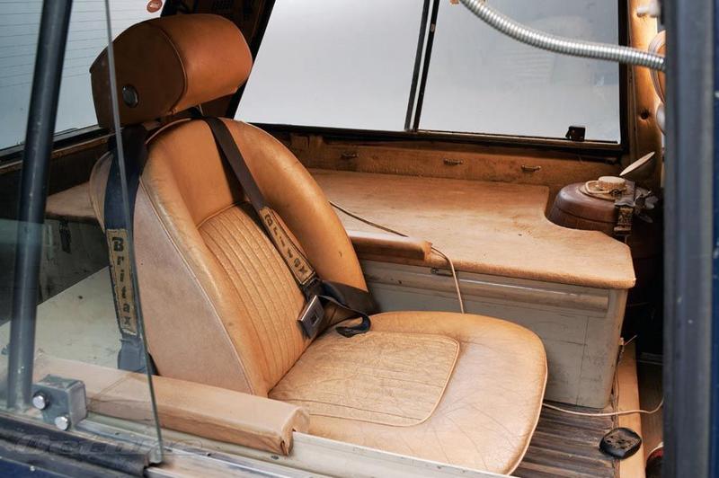

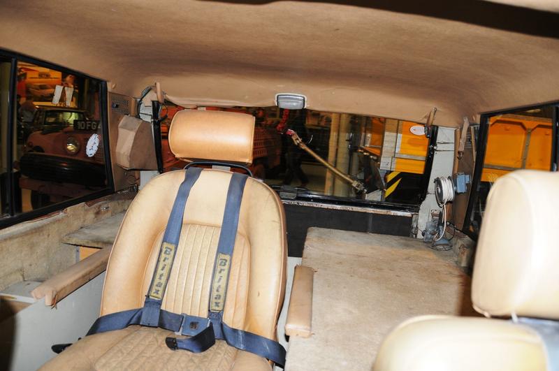

No se si pensás reproducir el interior también, pero por si acaso van algunas fotos. El tercer asiento fue tomado de un Rover P6.

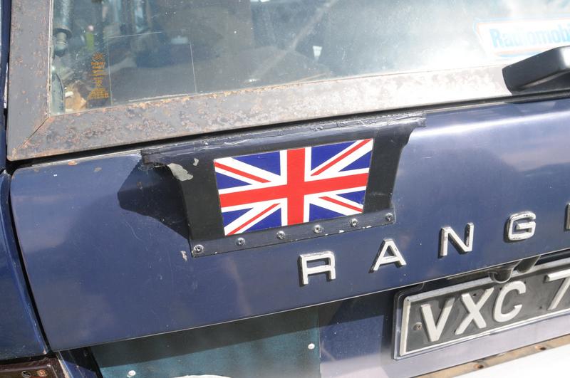

Y el detalle de los peldaños en el portón inferior trasero
