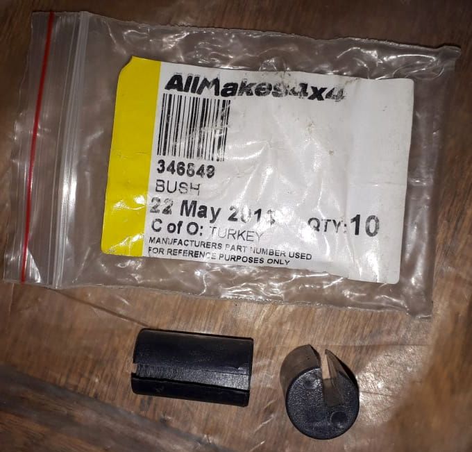

Buenos días un amigo me ofreció tornear en teflon los bujes de las bisagras del capot, pero no tengo idea como son, entiendo que tienen la ranura con una inclinación especifica alguien tiene alguna foto o medidas de los mismos ? Gracias

Hola tengo uno guardado a última hora si puedo saco alguna foto con las medidas y las pongo.

Mensajes: 2566
Mensaje sin leer Publicado: 06 Nov 2020, 22:50
zambias escribiste:
haciendo orden, encontré una bolsita con un par sin usar. No se si aun hacen falta las fotos.
