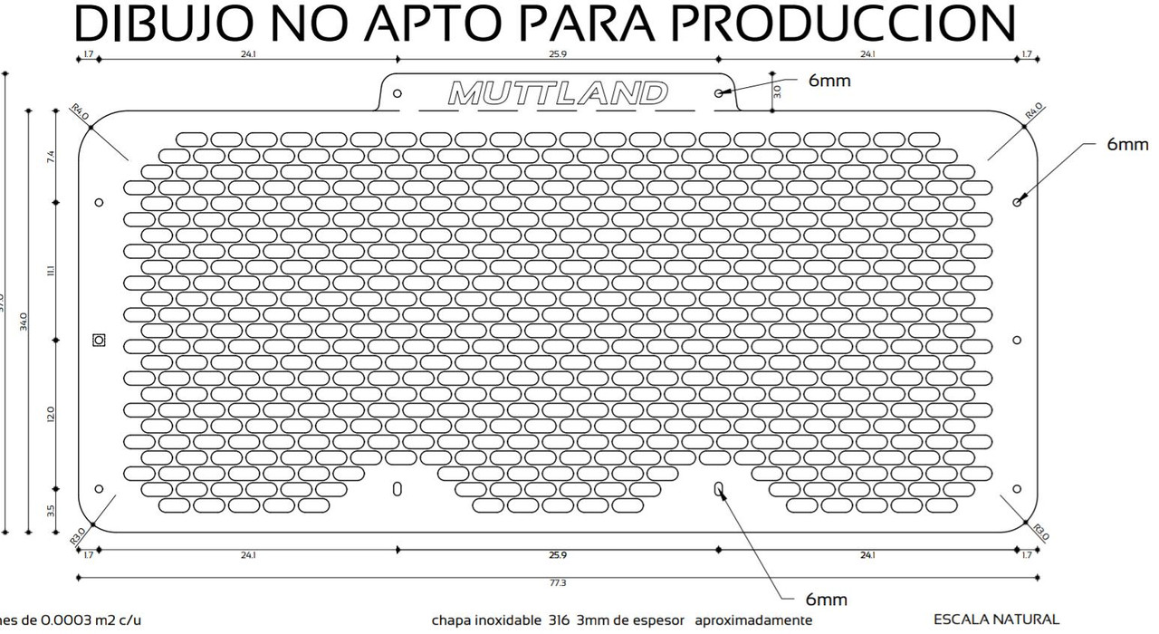

Tengo una careta exterior plástica de defender que tenía pensado usar (pero está fisurada en varios lados). Estoy viendo de hacer una en acero inoxidable personalizada.
Espero comentarios

Ideal para cortar por chorro de agua!. toma en cuenta que el Inox arenado no queda mal. Suerte.

creo que mejor que arenado sería granallado con bolitas de vidrio. No retiene tanto la mugre pienso
Pedro:
el diseño lo hice en base a un frente de aluminio de un def sin aire. por lo que no se si el "patern" de tornillos de fijación, es el mismo para la careta plástica de los def con aire.
Tendrías que pasarme exactamente las medidas del frente con aire.
Estuve buscando un frente plástico para aire pero no conseguí. Siempre pensando instalarle algún equipo de AC.
Capaz vos tenes alguna careta de fibra para AC. ?
Es probable que ademas haga varios tipos de perforaciones antes de decidir
Hay que pasarla luego por una cilindradora para darle una pequeña curvatura a la careta cortada con láser o agua

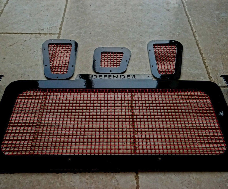

esta también me gusta bastante_:

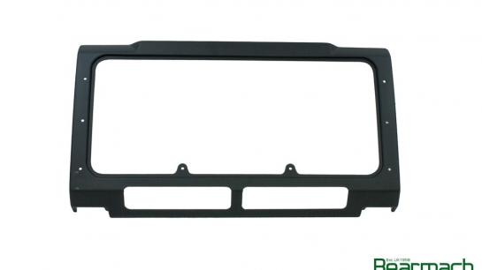

La parrila plastica original del Defender va tanto en el frente fino de chapa del Defender sin aire, como en el frente alto de fibra de los Defes con aire, lo que cambia es el tipo de inserto que tiene cada frente y el tipo de tornilleria que la sostiene.

Lo que no me parece que fuera a quedar bien, es ese agregado en la parte de arriba en donde pusiste tu Nick, porque la parrilla original va como levemente embutida dentro del marco, en ambos casos, no se si ese punteado justamente marca ahi un quiebre/dobles tipo z justamente para absorber esa diferencia de alturas.

la parrilla exterior debe ser pasada por una cilindradora levemente. la parte superior queda a nivel en el caso de los frentes sin aire
Linea punteada, solo un pequeño #pliege like this"
or this:
Como verás la careta calada va por arriba de la chapa de aluminio, NO se inserta en el escalón de aluminio.
Esta si va dentro del pliegue del aluminio pero taparon de alguna manera las perforaciones cuadradas donde van los fasteners que reciben los tornillos de fijación originales

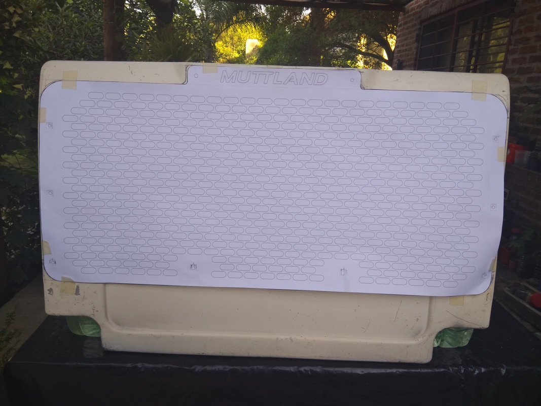

Porta careta de aluminio defender sin aire
Imagenimage hosting
Porta careta de fibra, defender con aire: (MUC6112 )
Últimos ajustes con un ploteo sobre el soporte de la careta

Hermosa, ahi entendi, se nota perfectamente, va por arriba, no por adentro, va a quedar genial!!
