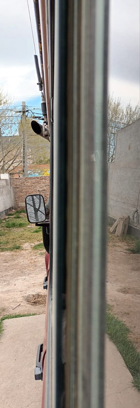

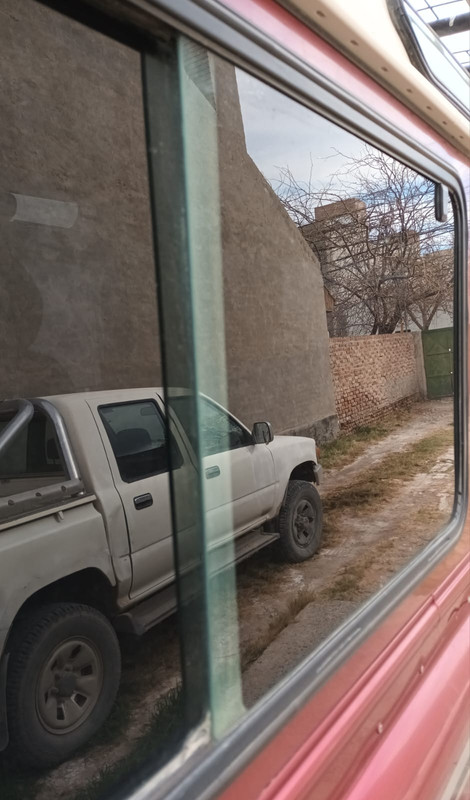

Mensaje sin leer Publicado: 09 Sep 2024, 08:29
Administrador escribiste:
Los vidrios de las ventanillas de atras son un sonajero, ademas del hueco entre vidrios. Los Series que tienen ventanas corredizas traen como una escobilla de goma entre ambas que aisla el ruido y no deja pasar el agua, pero en los Defes se olvidaron de eso, y son dos vidrios con un hueco en el medio.
no se bien en la foto, pero entre los vidrios hay un burlete con felpa, que evita -...algo... :roll: - la entrada de tierra y ruido.
