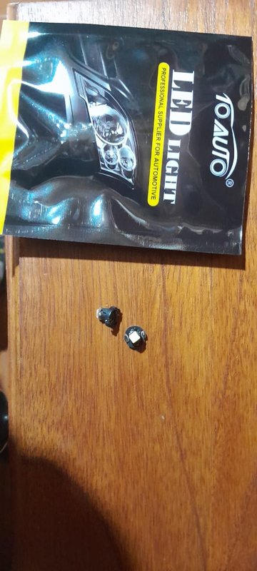

Hola a todos,
hace un par de meses adquirí en China unos micro leds para reemplazar los bulbos quemados de las teclas auxiliares que se encuentran en los márgenes del tablero, la compra la hice por Aliexpress en este link;
https://es.aliexpress.com/item/10050035 ... pt=glo2esp
la medida del zócalo es T3 y yo opte por el color verde que es el color original que traía mi Discovery, se que hay otras color naranja, calzan perfecto y en solo un led tuve que "levantar" levemente el conector porque no alcanzaba a tocar la pista de cobre de la tecla.

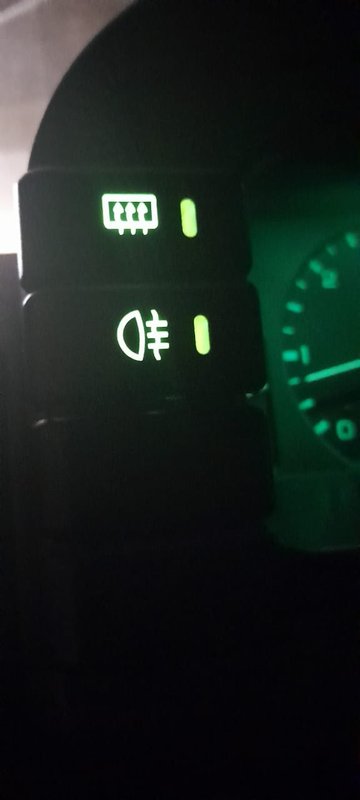

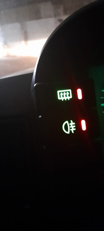

German, en el caso de las teclas de los faros auxiliares y de la luneta térmica, el led que coloque ilumina la figura de la tecla y también el testigo de encendido de las mismas, pero al accionar las teclas queda bien visible el testigo naranja indicando que el auxiliar esta encendido, ya le pasare las fotos a Martin para que el las comparta.
Saludos cordiales.

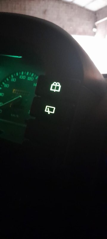

Subo las fotos del tablero de Alejandro. Gracias por compartir :grin: :grin:
Se hizo la luz!! :bravo:
