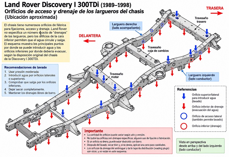

Son aproximados solamente y puede haber errores. Esto no figura en el manual de taller pero igualmente creo que puede ser de utilidad a efectos de un lavado digamos anual y de controlar que los desagotes no esten tapados y se junte agua, barro, arena, etc. que contribuye a una oxidación lenta

Gracias por compartir. Hay varios que son de dificil acceso.
Ayer estuve lavando el bajo chasis, siempre intento enviar agua a presion por los orificios tanto de desagüe como lavado. Idealmente me falta una pipeta acodada para mejorar lavado ya que barro dentro hay, pero si me aseguro que haya buen drenaje.

yo para limpiar el interior de los largueros uso la hidrolavadora con un pico destapacaños, se consiguen en casas de hidraulica o por mercadolibre
