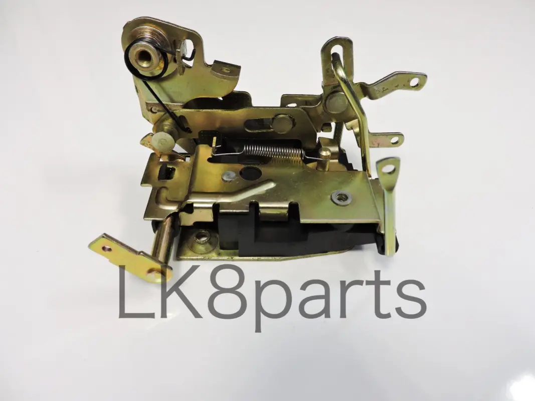

Si es esta del lado izquierdo (conductor) vale unos 175 dólares en Ebay flete incluido. Agregar impuesto local

PD: Los famosos resortitos los traje de AliExpress. Suerte
