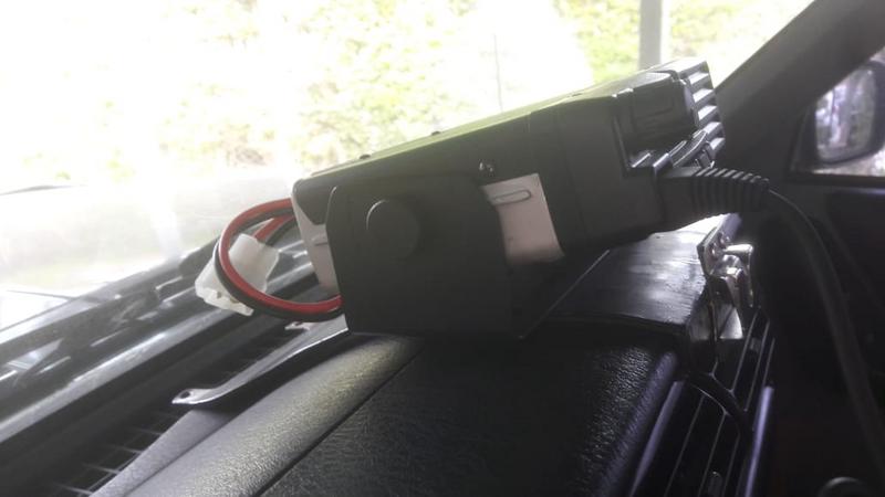

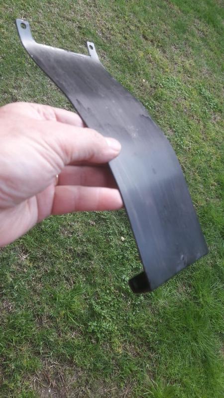

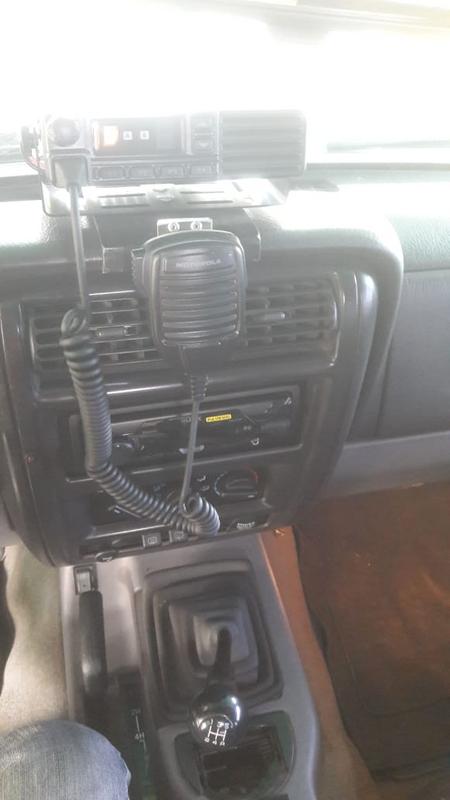

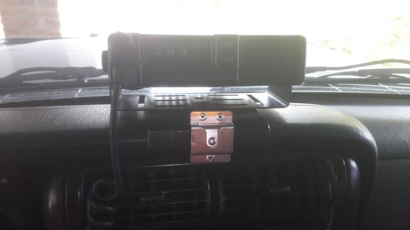

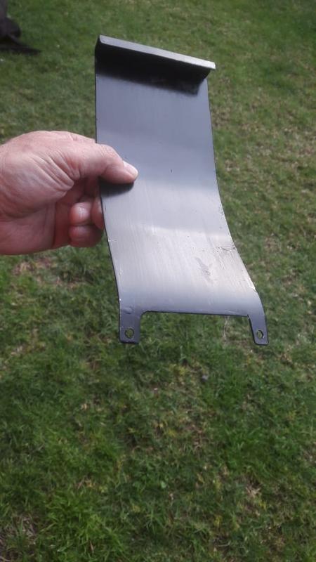

Pero si te sirve de ejemplo, tengo un amigo que tiene un Jeep cherokee y se fabrico un sistema de "Quita y Pon"
Mira el trabajito "Fato in casa", va solamente agarrado por detras y debajo de una goma del tablero...
quizas te sirva de ejemplo, aunque la Discovery no sea igual
