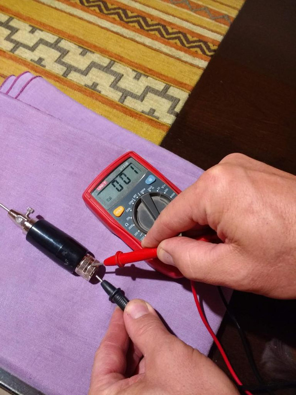

Amigos, estoy instalando el VHF en la Disco y me surgió el siguiente problema....
Imagene85 near me
Resulta que midiendo con el tester me da continuidad entre el pin central de la bobina y la rosca externa, tal cual se ve en la foto.
Esto debe ser así? O hay algún defecto de fabricación en la bobina y queda en corto?
Gracias y buen domingo :grin:

Hola Santiago,
en principio está bien.
En continuidad de corriente continua es así, mientras que arriba de 100 MHz alli tenes una bobina con una derivacion en alrededor de 5/8 de sus espiras, que son muy pocas y de alambre grueso.

Ok, gracias Germán. Supuse que estaba bien, pero antes de conectar la antena al equipo quise asegurarme para no tener problemas.

Buen dia, el 5/8 se refiere a la longitud de la antena, no a la derivación de la bobina.
Es correcta la lectura con el multímetro, por la derivación.
Con respecto a la tabla, proporciona una medida aproximada. Recomiendo no cortarla, hasta no hacer las mediciones con el instrumento adecuado.
Puede variar mucho, de acuerdo al lugar de la camioneta donde este instalada y el tipo de soporte que se use.
No olvidar que esté bien conectado a la carrocería, para que el plano de tierra sea mas efectivo.
