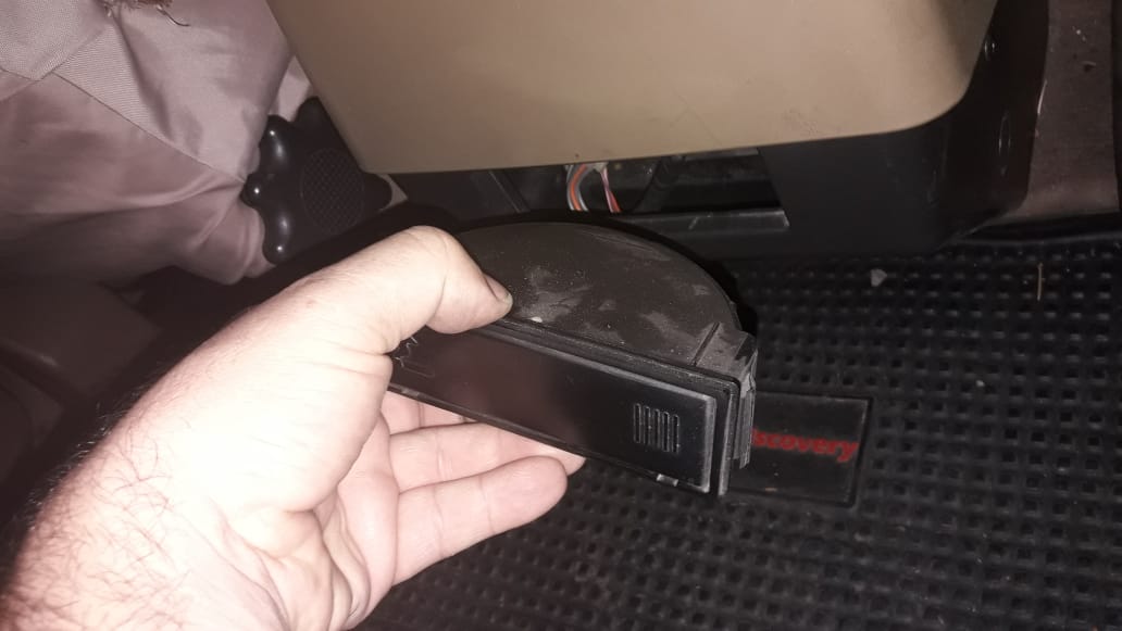

Busqué la ubicación según el manual. La mencionada C306 está en la consola central debajo del cubby box. Probé de acceder a la misma quitando el cenicero trasero.
Hay que tener la mano chica, jaja! para poder meterla allí y tomar la ficha. En el caso de mi Disco no era lo mas feo que ví en mi vida pero la ví un poco sucia, tel vez hasta sulfatada. Recordemos que en un terminal tenemos uniones de alambrecitos de cobre con un terminal de latón estañado, que a su vez toca con presión a otro terminal de latón estañado y está crimpeado en alambrecitos de cobre. La presencia de humedad ambiente en contactos no soldados pueden permitir el sulfatado en presencia de corriente contínua, que se pudiera hacer evidente luego de varios años... Presionando su gatillo y separando la ficha, rocié ambas mitades luego con WD40, lo zamareé un poco y volví a cerrar todo.

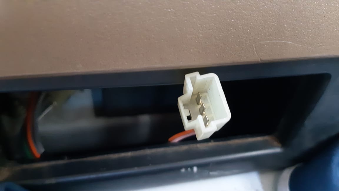

Aquí le robé una foto a Defeyago, podemos ver un extremo de la unión de fichas a que me refiero, en el caso de su Disco se ve impecable.
Si accionáramos los automáticos de puerta con esto desconectado, funcionarían el portón trasero y las dos puertas delanteras solamente.
Luego de haber hecho esto mi problema desapareció! :boing:
