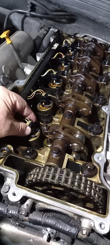

Bueno, el fin de semana procedí a realizar esta tarea:

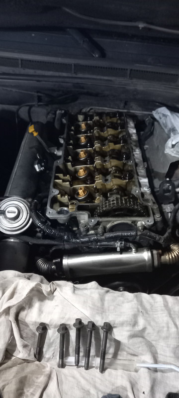

Primero saqué viscoso, panel insonorizador y saque los bulones de tapa de válvulas con llave hexagonal 8

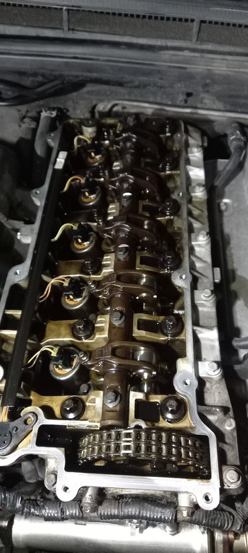

Luego de sacar la tapa de válvulas quité el mazo de inyectores

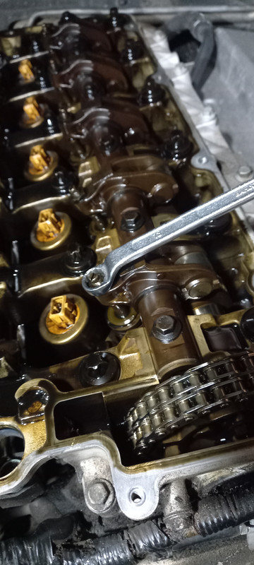

A continuación aflojé todas las tuercas de fijación de ajuste de balancines, y llevé todos los tornillitos de ajuste lo mas arriba posible, para quitarle tension a todo el eje de balancines
Luego de sacar los 6 bulones medida 10 quité el eje de balancines

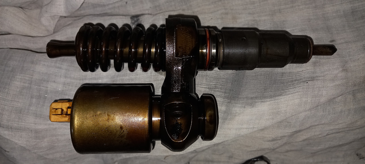

Saque los 5 bulones hexagonales medida 10 que sujetan las piezas de retención de cada inyector. Con ayuda de un imán las saqué comodamente

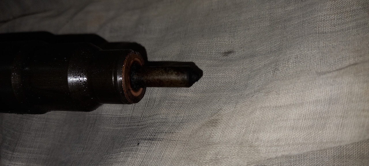

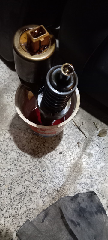

A medida que sacaba cada inyector, le ponía la tobera en vinagre caliente para limpiar el carbón. Así fue mas fácil quitar las arandelas de cobre
Revise las 5 cavidades para comprobar para mi tranquilidad, que la tapa no estaba rajada

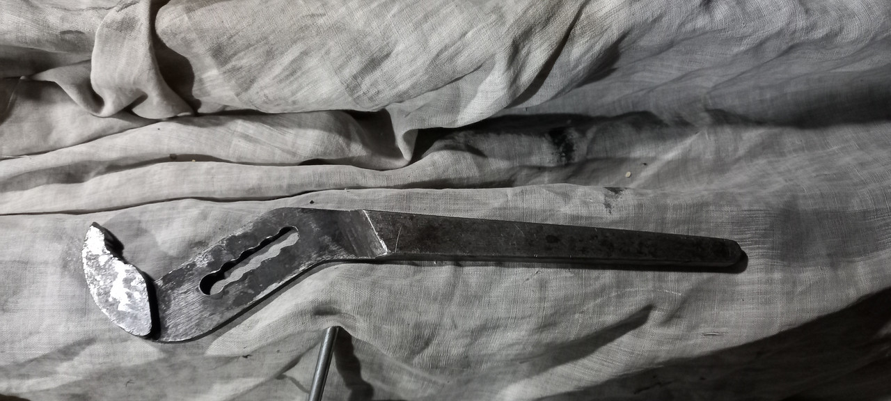

Desarmé y tomé prestada como extractor la pinza pico de loro que yo mismo hice en el taller de ajuste del secundario técnico.
No obstante tome medidas del inyector para en el futuro hacerme una herramienta adecuada o "correcta"
Las toberas no estaban tan sucias
Pero al pasarles un trapo luego del baño acido quedaban brillantes

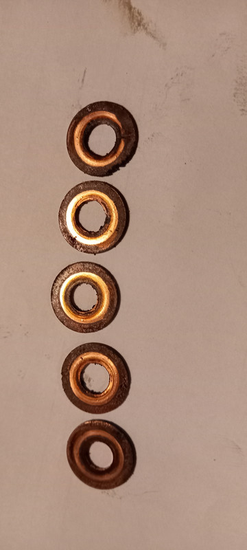

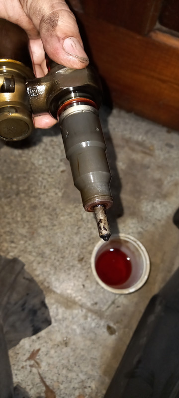

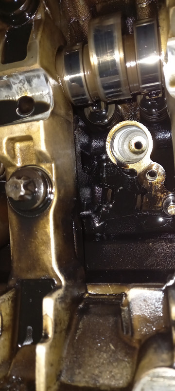

Aquí se ve arriba de todo a la arandela culpable. Se nota que el asiento no era uniforme. Cilindro 5. Tenian 10 años ahi 140000km

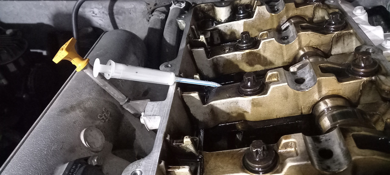

En el manual indica que pongamos cada pistón en su PMS y con una jeringa extraigamos el eventual gasoil que haya caido al extraer el inyector. Si hubiera mucho y luego dieramos marcha sin tomar ese recaudo podríamos dañar algo.
Todos los sellos marca Land Rover. Me recomendaron en UK no usar alternativos y pasarles un imán a las arandelas pues han visto repuestos alternativos de hierro cobreado

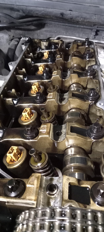

Recolocando los bulones que sujetan cada inyector, ajustando segun manual a 32Nm
Vuelta de la flauta de balancines ajustándose a 33Nm

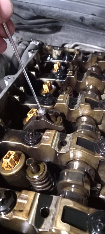

Aquí hay que ajustar nuevamente los tornillos de regulación. El método es poner cada leva de inyectores en su máxima excursión hacia arriba, que es adonde llega a fondo hacia abajo el recorrido del émbolo del correspondiente inyector, y en ese momento ajustar el tornillo a fondo a fin de sentir el tope inferior dentro del inyector. A partir de allí hay que aflojar una vuelta. Ésto garantiza que al dilatarse el motor a su temperatura de funcionamiento, no va a recalcar el émbolo contra el fin de recorrido de su correspondiente inyector. También garantiza que el émbolo tendrá su recorrido pleno cuando corresponde, para que la ECU decida cuándo accionar el solenoide y hacer que dispare combustible.
Reinstalamos el mazo de inyectores

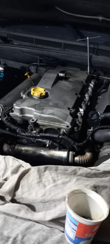

Finalmente junta y tapa de válvulas ajustándose a 9Nm. No olvidar el estribo con que se soporta el mazo de cables, antes de colocar el tornillo correspondiente.

Una cosa que olvidé mencionar es el tema de la regulación de los balancines. Voy a editar el post con las fotos para incluirlo. El método busca encontrar el máximo punto de excursión hacia abajo del émbolo de cada inyector. Ajustando el tornillo de ajuste en el momento en que el balancín está en el punto más bajo del recorrido, hasta sentir que el émbolo del inyector hace tope en el fondo. En ese momento se retrocede el ajuste por una vuelta completa, asegurando que al dilatarse los mecanismos no vamos a estar recalcando el fondo del inyector.
Qué pasaría si no regulamos correctamente este punto? Que pasaría si el recorrido del émbolo no fuera del largo máximo?
Me hago esa pregunta pensando en algunos casos de motores que un día se advierte que no andan más rápido que una velocidad determinada. Podría ser uno de los motivos, no?

Mensaje sin leer Publicado: 25 Jun 2024, 12:55
Me escribieron en un foro ingles, que algunas arandelas de repuesto alternativo eran de hierro con cobreado superficial. Por curiosidad le pase un iman para estar seguro que no era el caso.

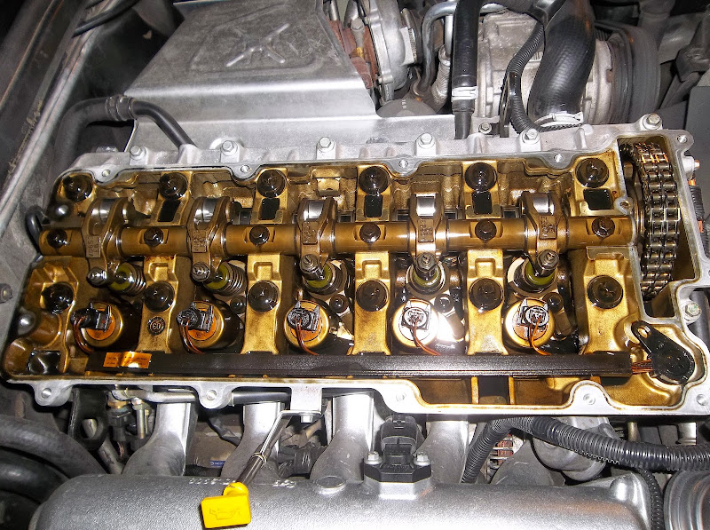

Aprovechando el foro aca tengo una foto de 2014, cuando recien habia comprado la camioneta. Donde criticamos la mugre interior.
Bueno, ahora hay mugre externa pero el aceite hizo su trabajo de irse llevando un poco de ese color ambar intenso
10 años entre las dos fotos.
