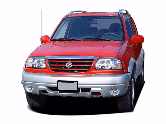

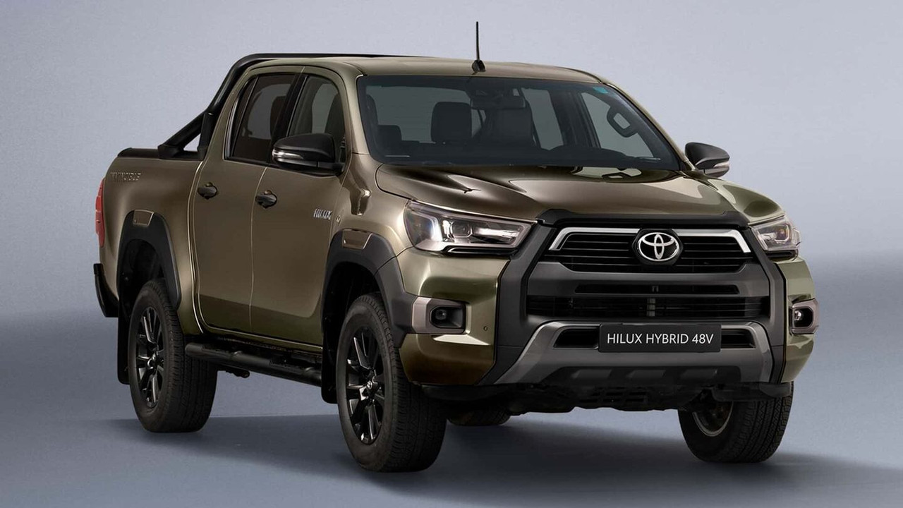

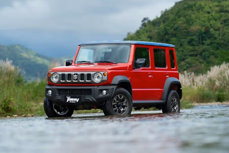

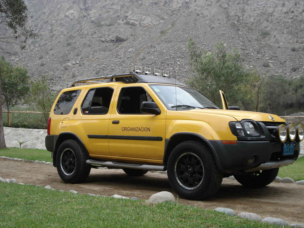

Conocidos 4x4 clásicos (mediana y alta gama) japoneses y norteamericanos que han llegado y llegan al mercado local y no usan suspensión neumática sino la tradicional de espirales e incluso ballestas. Por algo será se supone. Basta hojear los comentarios de usuarios en este foro y otros internacionales y ver lo que relatan los propietarios para llegar a alguna conclusión empírica y llegar a un conclusión para el que duda que hacer
