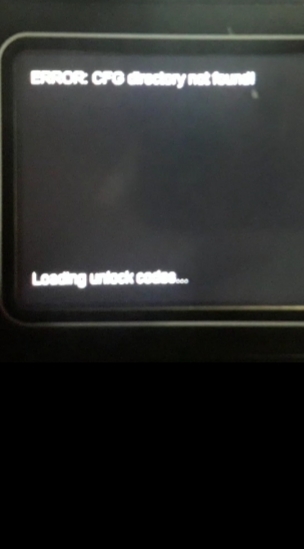

Tengo una Nano Evo, que funcionaba hasta ayer. El tema es que lo conecto en la D2 y luego de las pantallas de Inicio se queda en azul, y permanece asi colgado. Si lo apago y prendo, nuevamente pasan los mensajes del firmaware, y queda en azul.
Lo conecte a la PC, y llega a la pantalla de inicio con esos 4 iconos: Kernel / Grafics / Nanocom Diganostic... y una leyenda rapidísima que dice:
ERROR: CPG directory not found!
Loading unlock codes....
Y de nuevo azul...
Que puede haber pasado? Se puede reintalar todo? Como?

Eso mismo, gracias German! El tema es que siguiendo las instrucciones para reinstalar el firmware, debería seleccionar el Kernel mode, y esperar. LO hice, se inicia, queda la pantalla en blanco (bah, en gris) y no pasa mas nada. Entiendo que debería abrir el programa en la PC automáticamente, y no lo hace...

Caso resuelto...había un problema con mi PC (firewall), probe con otra notebook, baje el programa de la pag de Nanocom, y reinstale la ultima versión del firmware. El nano levantó completamente. Creo que ahora deberé cargar todos los codigos, pero eso ya es oootro tema.
